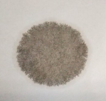

Дизель Тойота Форчунер 20 года 2,8 с DPF. Пробег при заливке 48000, при взятии капли 52000. 80 % трасса, пробок почти нет. Зима- весна. Масло с заправки, выпуск апрель 23- го. Капля 24 часа. Непонятно, нет ядра... Капля еле накопилась на щупе и не капала, пришлось коснуться щупом бумаги. Второе фото капля с канистры.
Рустaм Капали из холодного двс ? Что означают отметки ?
Изменено пользователем Ckub
38 минут назад, Ckub сказал:
С горячего, минут пять заглушенного. Отметки замерял разницу диаметров колец, где то формулу увидел. Не помню сейчас.

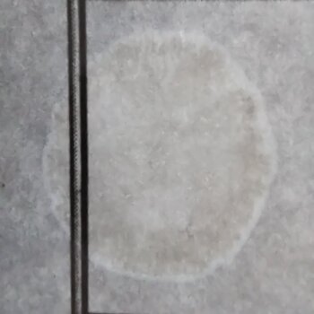

Рустaм Ещё бы фото на просвет, так как неизвестно какое освещение было при фотографировании лежащего листа бумаги.
Каждую последующую одну тыс. км. проезженную, капайте и выкладывайте фото. Все вместе будем наблюдать и делать выводы.
За регенирацией сажевого фильтра есть возможность наблюдать ? Если _ да, то как часто, в км, проходит ?
По тесту _ катать дальше.

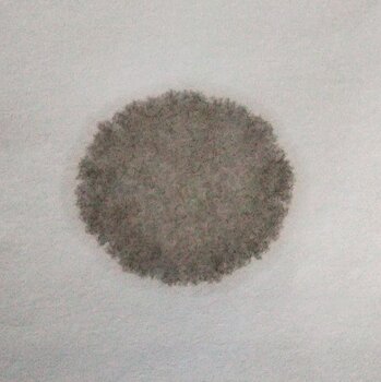

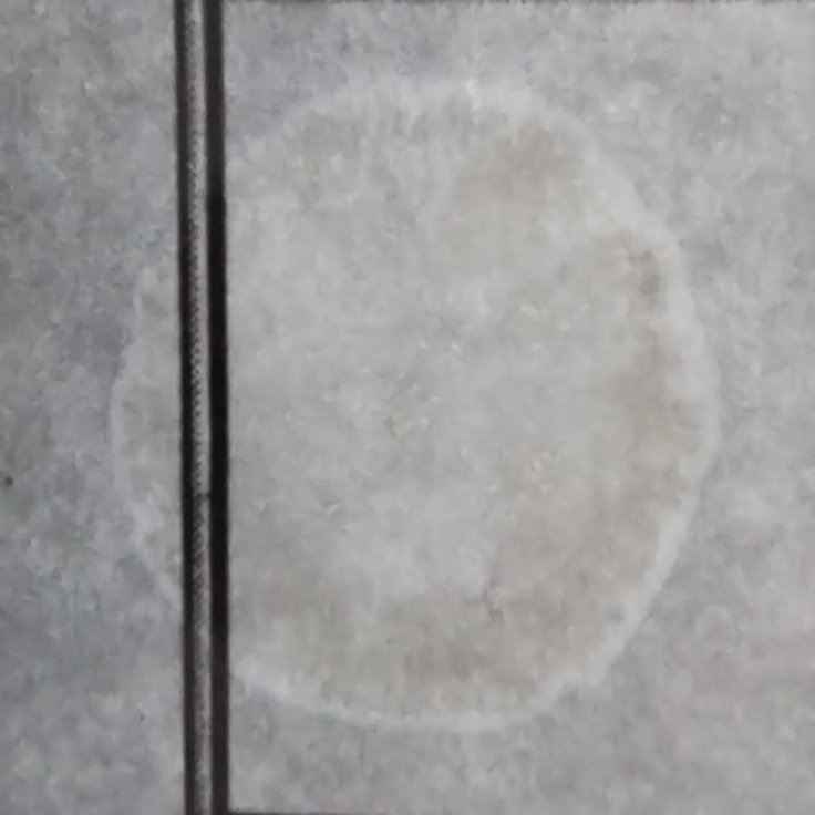

Пробег 54000 км, т.е. 6000 на этом масле. Первое фото на макросъёмке второе на просвет. На щупе масла не поменялось, ни по цвету ни по уровню.
Изменено пользователем Рустaм
Рустaм День добрый, сколько часов сушили ? Название, офисной бумаги формата А4 подскажите ? Какой объём масла при замене используется и какой у Вашего авто не сливаемый остаток ?
1 час назад, Ckub сказал:
Добрый день, сушил 20 часов, бумага снегурочка плотность больше 100, масло заливал 7 л 250 мл +/-,  соответственно не сливаемый остаток где-то 250 мл. По паспорту заливочный объём 7,5 л. Сейчас уже больше суток прошло свежие фотки выложу тогда если это имеет значение.
Рустaм Зона чистого (внешний ореол) масла ещё достаточно большая. Можно катать дальше. Выложите капельный тест после пробега мала в 7т.км. посмотрим....

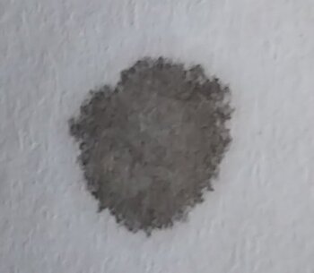

Поменял масло на такое же, проба не с щупа а с поддона брызги при сливе, так вышло. Пробег 55000 , итого 7000 на нём. Сушил сутки, бумага та же.
А это 500 км на свежезалитом масле. Условия аналогичны. Первое по порядку макросъёмка на столе, второе на просвет.
Рустaм Масло перекатано было.
