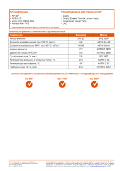

02.08.2024 в 19:53, Сергей Васильевич сказал:
Изменили характеристики в TDS
А что там изменилось?
Ничего существенного не вижу, кроме незначительного увеличения низкотемпературной вязкости. Тем более, что тест был.
Совсем не существенно : температура вспышки была 267 по цельсию  :nea: не существенно.
Такие т-ры вспышки у полиолэстеровых масел.
Видимо, после анализа откорректировали.
Изменено пользователем Сергей Васильевич
