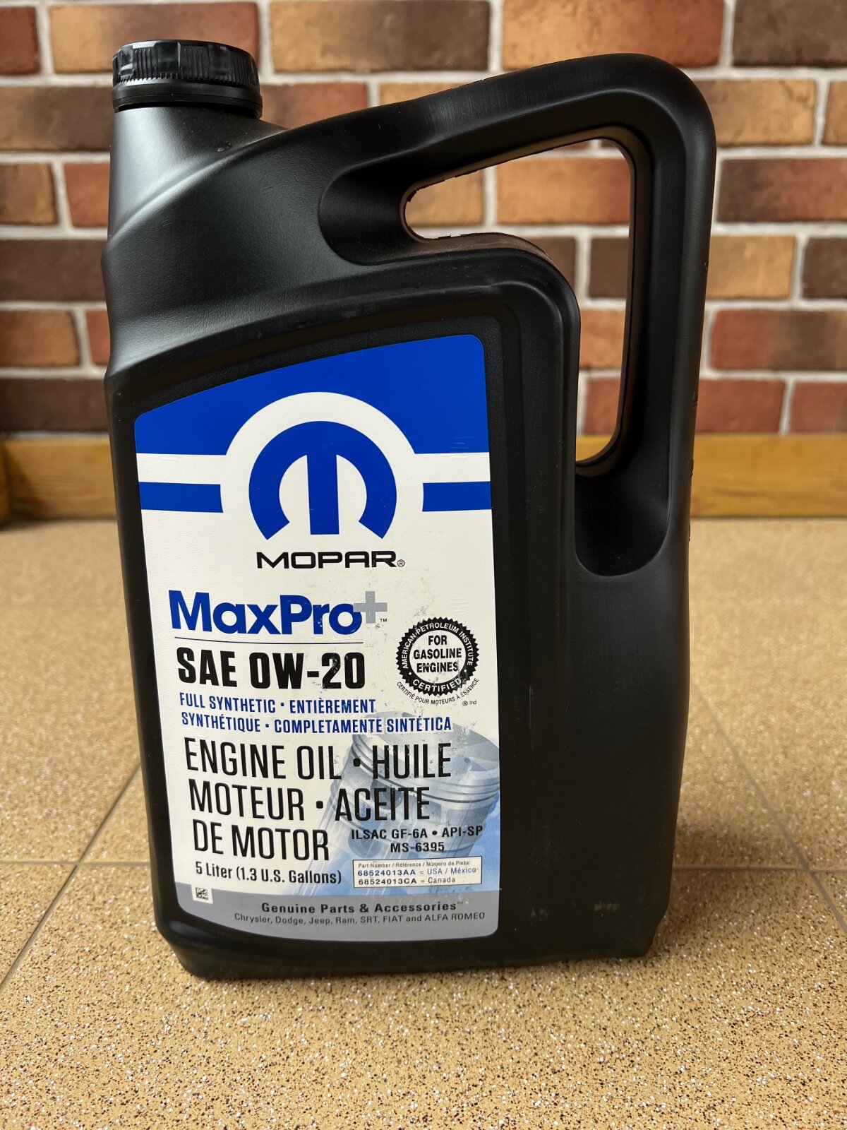

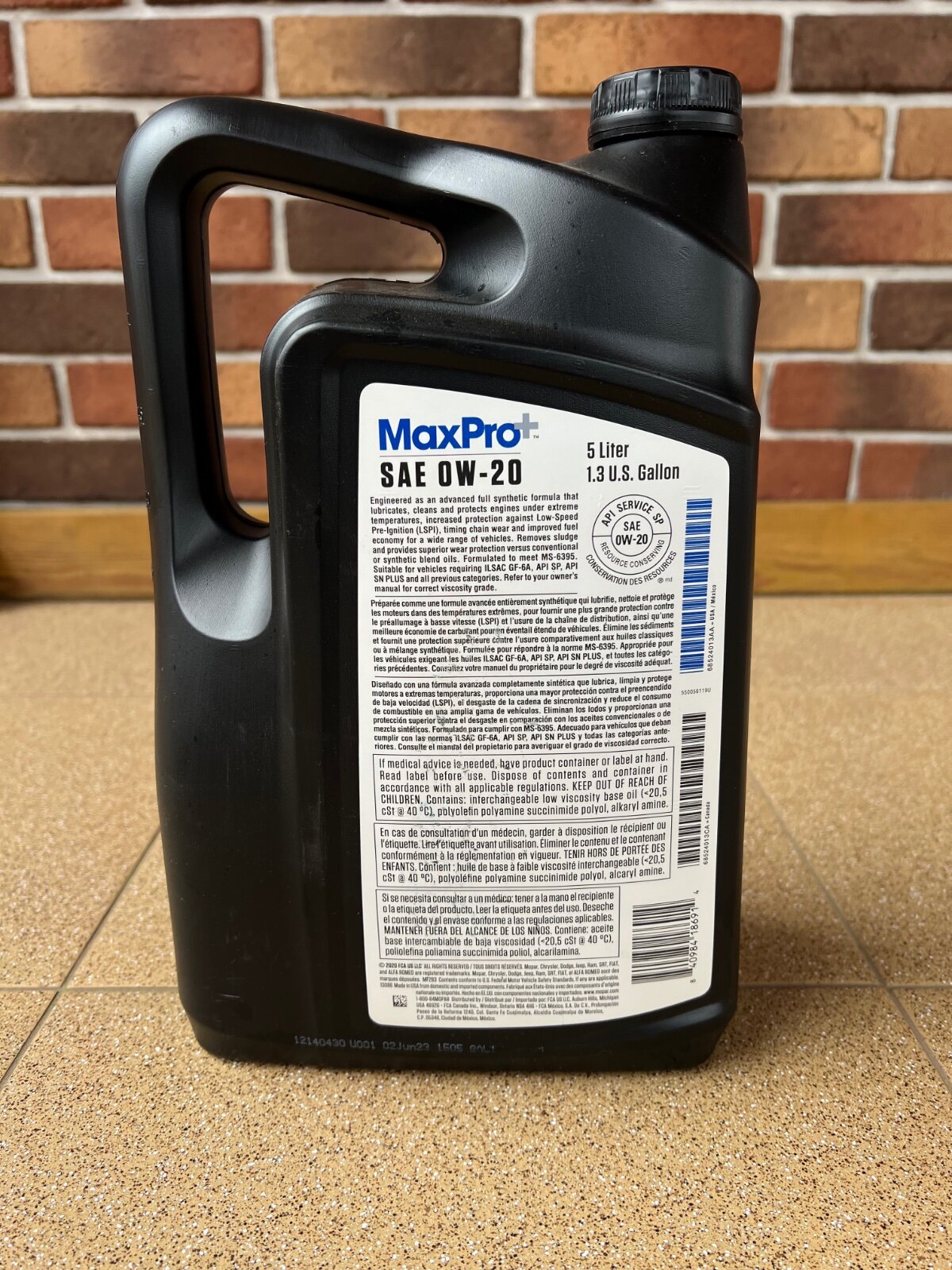

Масло заявлено как: ILSAC GF-6A, API SP, MS-6395

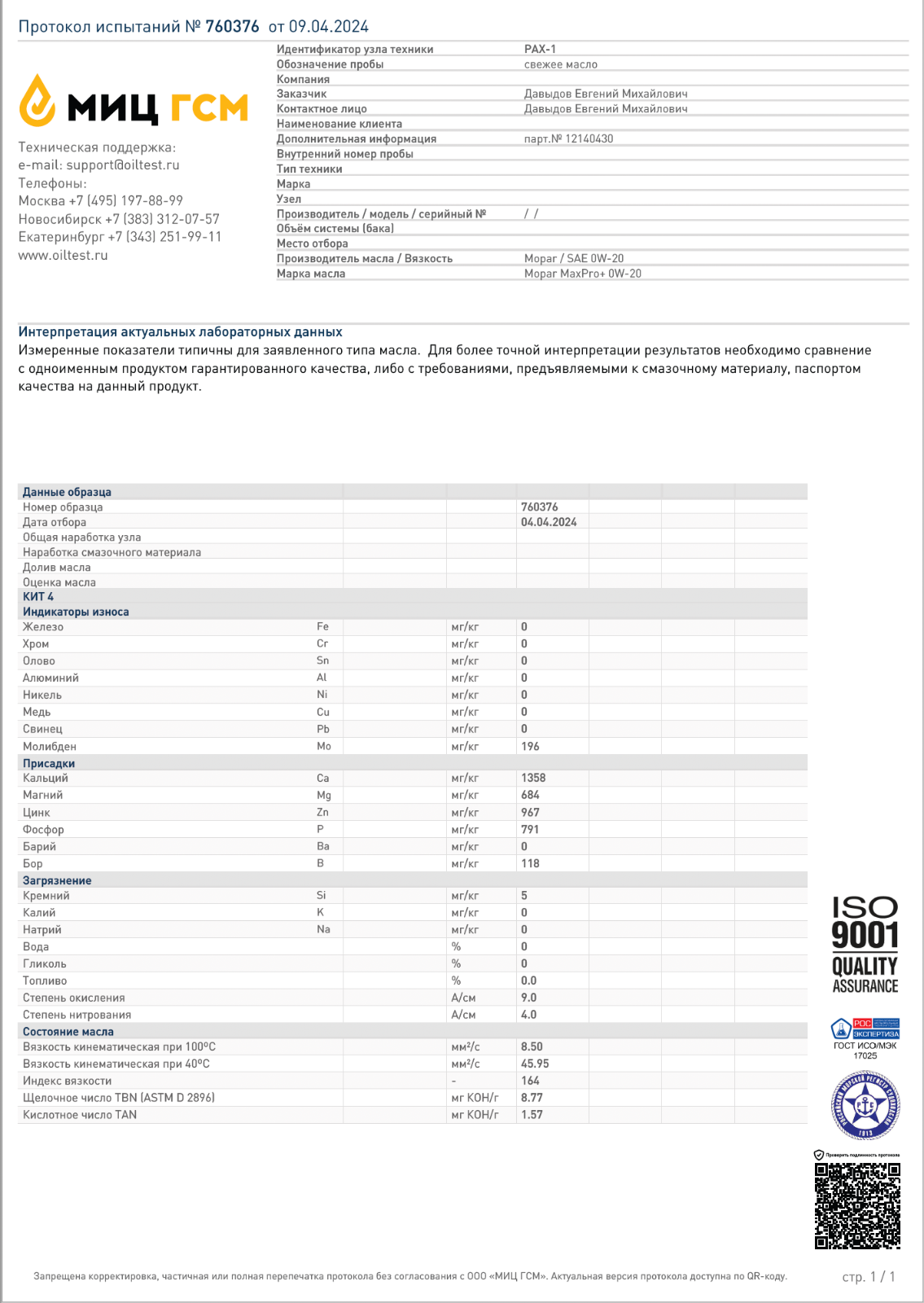

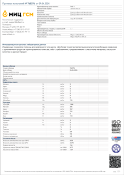

Всем, здравствуйте! Имею американский автомобиль  RAM 1500 5g. Хочу поделиться анализом масла Mopar MaxPro+ 0W-20 , кто понимает, поделитесь пож. мнением - хватает ли этого анализа, для определения оригинальности (заказывал из US, но на всякий случай решил сделать экспертизу). Хочу еще на пять ТО взять и не переживать.
Наконец то синтетический Mopar! Выглядит неплохо. Для лучшего понимания не хватает вспышки, замерзания и может быть НОАК.
42 минуты назад, ED09 сказал:
Лучше купите Quaker State Full Synthetic 0W-20 на озоне.
ED09 можете быть спокойны, это оригинальный Mopar. Мы недавно тестили Mopar 5W-20 он по элементам присадок похож, хоть и не одно и тоже.
По анализу видно что это нормальная 0W-20.
