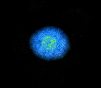

Hyundai XTeer UE API SP, ILSAC GF-6, 5W-20, Nissan X-Trail T32, QR25DE
1) Точное название масла: Hyundai XTeer UE API SP, ILSAC GF-6, 5W-20, производство 01.07.2022 г, партия 75H
2) Марка авто(мотора): Nissan X-Trail T32, QR25DE, 2021 год
3) Пробег на масле на момент взятия пробы: 1300 км из них трасса/город - 0%/100%
4) Сезон эксплуатации масла: с 01.03.2024 по н/в
5) Моточасы: 50 м/ч
6) Израсходованное топливо: не засекал.
7) Проба взята после города 20 км, сушилась 24 часа в квартире.
8) Объём заливаемого масла -
4,5 л., доливка - нет.
9) Бензин Газпромнефть 95 G-Drive
Тест на офисную бумагу
Разрешение сканера 600 dpi, файлы (скан, пила, синусоида)
Прогрев двигателя перед началом движения всегда минимум до 60 градусов
До этого был Polymerium A5/A7 и к аналогичному пробегу хоть небольшое ядро, но было. Посмотрел другие свои капельные тесты с такого же двигателя, только на прошлой машине Т31, и таких чистых капель не было. Как и писал ранее купил машину не новой и были три дилерские замены масла по 15 т.км. Сам уже три раза поменял масло с пробегами не больше 150 м/ч. Надеюсь немного отмыл двигатель. Буду наблюдать дальше. Масла 5W-20 пока нравится.

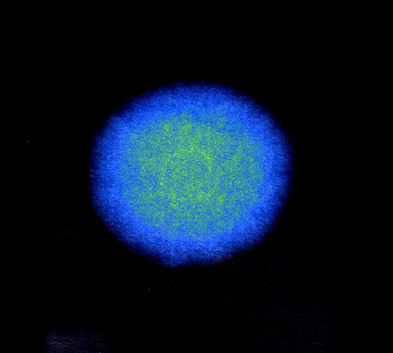

Продолжаю наблюдение. За 10 лет использования автомобилей с двигателем QR25DE это масло пока нравиться больше всех, а использовал очень разные масла в вязкости 0/5W-30. При этом первый раз залил W20, надо было в такой вязкости попробовать раньше.
Первая проба была 100% город с постоянными пробками. Данная проба с небольшим пробегом по трассе (КАД). На майские праздники будет примерно 1500 км трассы в Белоруссию и обратно.
3) Пробег на масле на момент взятия пробы: 2150 км из них трасса/город - 10%/90%
5) Моточасы: 82 м/ч
373525016_HYU_2150_82_.thumb.jpg.c2dd780f9bd15679459a8421d22ec834.jpg1418509781_HYU_2150_82__.thumb.jpg.c71e2d6b9d4d91e741790d462c307ccb.jpg1777520891_HYU_2150_82__.thumb.jpg.13f0b59c61a0a15977082b42ddcbaab1.jpg
Изменено пользователем Dimozzo
Все больше нравиться масло в вязкости W20. По трассе расхода 8 литров никогда не видел :) Скорее всего докатаю до 5000 км и поменяю, обычно больше не езжу.

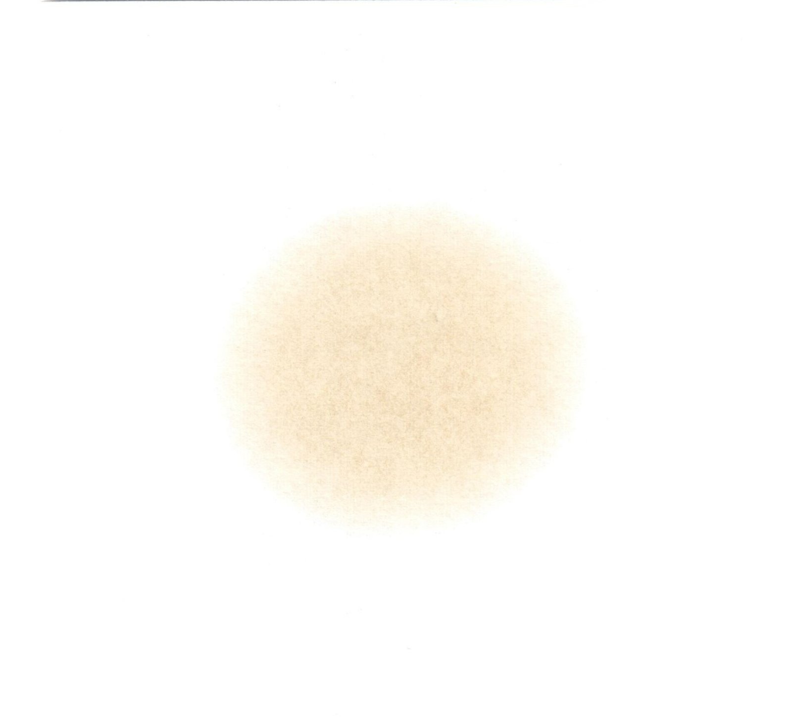

3) Пробег на масле на момент взятия пробы: 3787 км из них трасса/город - 45%/55%
5) Моточасы: 109 м/ч
6) Израсходованное топливо: 350 л.
1285122849_HYU_3787_109_.thumb.jpg.b2331a871c2dc1f06fa18af02eb2a46f.jpg182525381_HYU_3787_109__.thumb.jpg.dcfc173535b6b5376101b7089314b54f.jpg553829760_HYU_3787_109__.thumb.jpg.4ddefbb4fcc1eccbab9314326fc840be.jpg
Не могу понять где хоть какая-то грязь

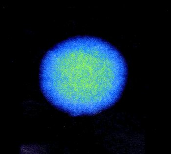

3) Пробег на масле на момент взятия пробы: 4262 км из них трасса/город - 35%/65%
5) Моточасы: 125 м/ч
6) Израсходованное топливо: 400 л.
92082466_HYU_4262_125_.thumb.jpg.c984492f7f35ccef4dd9b6636f1e2c9c.jpg1019872517_HYU_4262_125__.thumb.jpg.0e4108ed7a7d871e4a891acc9795c170.jpg1530502848_HYU_4262_125__.thumb.jpg.197bed7cf50cf27ad27fe5575fae1965.jpg
