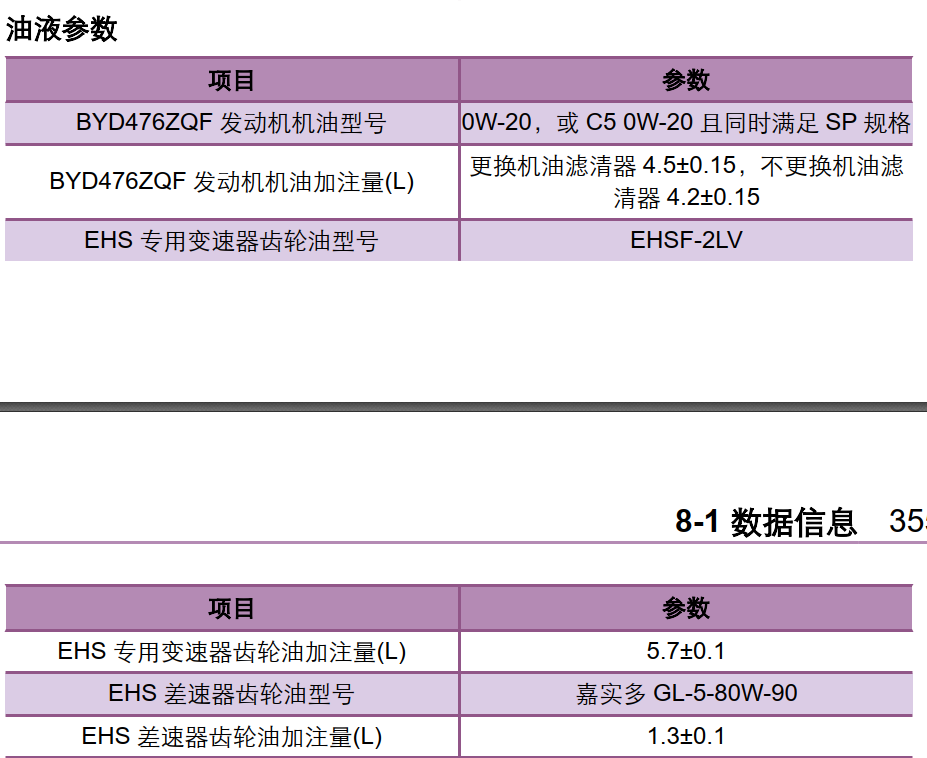

Помогите разобраться с маслом в гибрид
Куплен китайский гибрид: BYD Leopard 5.
Бензиновый двигатель 1,5 л., практически всегда работает в режиме генератора. С ним все понятно: 0w-20 SP - 4,5 литра.
В редукторы электродвигателей которых два, льется трансмиссионное: GL-5-80W-90 - 1,3 литра.
Но помимо этого еще есть генератор, в который надо заливать некое масло:  EHSF-2LV - 5,7 литра.
Поискал в интернете и ничего не нашел с таким допуском.
Помогите разобраться и понять что за это масло?

Купите оригинал, или залейте то, что есть или что заливает дилер.
масло для генератора с допуском EHSF-2LV не имеют проверенных аналогов.

Можно найти аналоги, только смысла нет, потому что цены будут +-, как у оригинала, да ещё и наверняка нужно будет найти такое, чтобы было "один в один, как оригинал".

Нет. Именно 5,7 л.

Если не затруднит, можете приложить картинку, где хотя бы примерно в машине размещен этот агрегат?

Самая большая "опасность" в том, что у масла требование на пробой U, т.к. генератор высоковольтный.

Хммм, честно говоря для меня открытие, встречалось 1,1 ... 1,3 л.
PS риторический вопрос - накуя так много, или работает как "антифриз", радиатор есть ???

Так много, когда силовой агрегат совмещен с трансмиссией, соответственно, такой и объем.
Некоторые заливают Д6 и поломок, как ни странно, нет или о них неизвестно)))

Как вариант: молчат, что б над ними не ржали ... (это "типа" Rosneft Revolux D6 10W-40)... :pardon:
PS рисковые парни ...
CVTF Type H2
Idemitsu CVTF Type H2 is specifically formulated to meet and exceed the latest performance and protection requirements of continuously variable transmissions for Honda vehicles. Idemitsu CVTF Type H2 is recommended to use where HCF-2 transmission fluid is specified.
А зачем это масло вообще менять, кмк, в таком агрегате должно быть вообще ТО раз в 100000 км, или еще больше. Просто, раз масло такео хитрое, и большие риски замены на аналоги, то может, лучше поездившее "родное", чем неизвестно какой аналог?

В аналогичной теме нашли аналоги для электропривода, но только такие жидкости к нам не возят или они у нас не продаются)))

На Ютубе уже куча роликов, где меняют масло в редукторах электродвигателей китайских машин и там совсем не фонтан.. Много стружки, недолив масла, как они утверждают..Поэтому лучше перебздеть, что бы потом не было печально и больно..:)
Для  себя решил, отъездить лето на том что залито с завода, а в зиму поменять в редукторах на 75W-90. Потому что с нашими температурами по -40 и маслом 80W-90, будет полная ..опа.. Ну и заодно поменять в генераторе..
