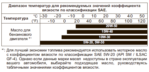

 Манарбек доброго.
почитайте описание масла, скажем так, оно более летнее.
Ликви Моли не совсем подходит по температуре застывания.
Для подобных морозов нужны масла точно на ПАО с индексом 0(5)W-30 (с более низким показателем застывания), 20-ую вязкость я бы не лил, двигатель V-образный и короткоходный. Совет выше по маслу Novus Kinetic верный, присоединяюсь.

Манарбек ищите любое масло 0W30  на зиму, пишите список здесь, мы поможем выбрать. На лето можно и то, что вам подобрали, можно и найти дешевле, и не хуже.
22.03.2024 в 22:28, Манарбек сказал:
Среда обитания Республика Казахстан г.Уральск, морозы -35 редко -40
Вы Уральск с Астаной или Петропавловском не путаете, случайно? Когда у Вас последний раз было -35 (-40)?
22.03.2024 в 21:41, Манарбек сказал:
Последний раз залил Liqui Moly Special Tec AA 5w30 Asia-America, правильно ли подобрали подходит ли это масло для моего двигателя
Подходит.
