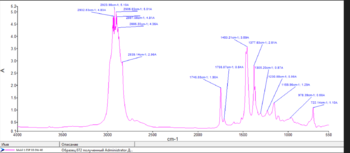

Образец закупался среди единовременно приобретенной небольшой партии у всем известного продавца на Avito. Фото баклаг постараюсь выложить чуть позже.
Масло заявлено как: API SN+; ACEA C3; GM Dexos2 (номер лицензии D20682HJ015), MB-Approval 229.52/229.51/229.31; VW 511 00; Porsche C40; Fiat 9.55535-S2.
ИК спектр Фурье
154148 - Mobil 1 ESP x3 0W-40 1L
154149 - Mobil 1 ESP x3 0W-40 4L
154151 - Mobil 1 ESP x3 0W-40 5L
154150 - Mobil 1 ESP x3 0W-40 5L
154144 - Mobil 1 ESP x3 0W-40 208L
154438 - Mobil 1 ESP x3 0W-40 208L
ИК-спектр для закрепления в шапке:
