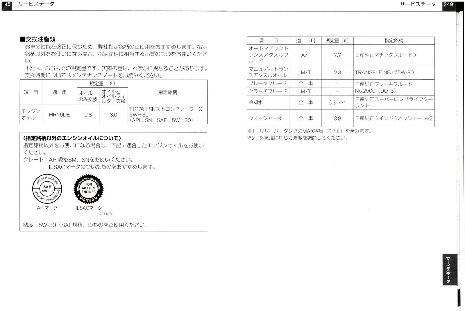

Зашел сюда, чтобы узнать именно про данный автомобиль и данный мотор. Сижу, смотрю в "мануал" на японском языке. Где вы там такое нашли? Там указано лишь, что подойдет Nissan Strong Save X 5W30. Если его нет, то API SM, SN либо ILSAC 5W-30 без уточнения цифры. И на этом всё. А, да, с фильтром заправочный объем 3 литра. Откуда 4,3?

36 минут назад, subzerosiberia сказал:
Это с диллерских мануалах Ниссан так пишут.
В авто с левым рулем 4,3 л, а на японском рынке 3 л.
