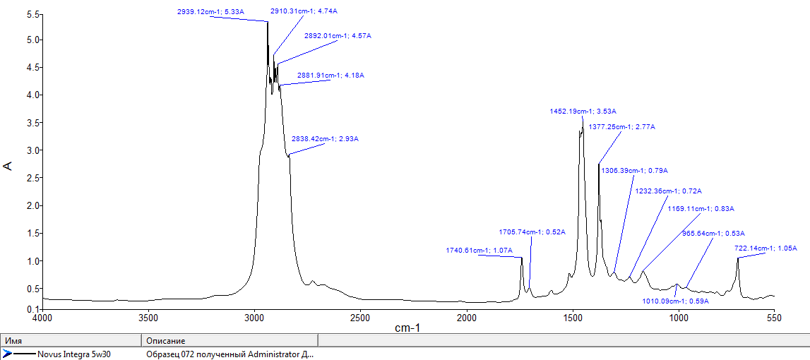

Эльдар NOVUS пакет изменили, по сравнению с анализом лета 23г.
здесь молибдена ,кальция, фосфора больше.

Эльдар NOVUS , в INTEGRA сейчас на Вашем сайте закреплён этот анализ (сабж) фоткой и рядом таблица с другими данными. Отличается содержание молибдена и бора. Уточните, пожалуйста, актуальный состав.
Хотелось бы 250+ и того и другого в свою Honda;), как в анализе.
Идеально, конечно, как у Honda заводского - бора 250 и молибдена 600:cool:

19.12.2025 в 18:37, Archimedes сказал:
Все проверим и в ближайшие дни на сайте поправим!
Актуальный анализ прикладываю - перешли на новую базу, обратите внимание на НОАК и вспышку!
НОАК = 6.4 - это же песня!)
Один из топ показателей среди ILSAC
- Индекс вязкости уменьшился
- Термостабильные характеристики улучшились
- CSS увеличился с 4600 до 5500. А зачем он меньше, если есть простор по стандарту.
