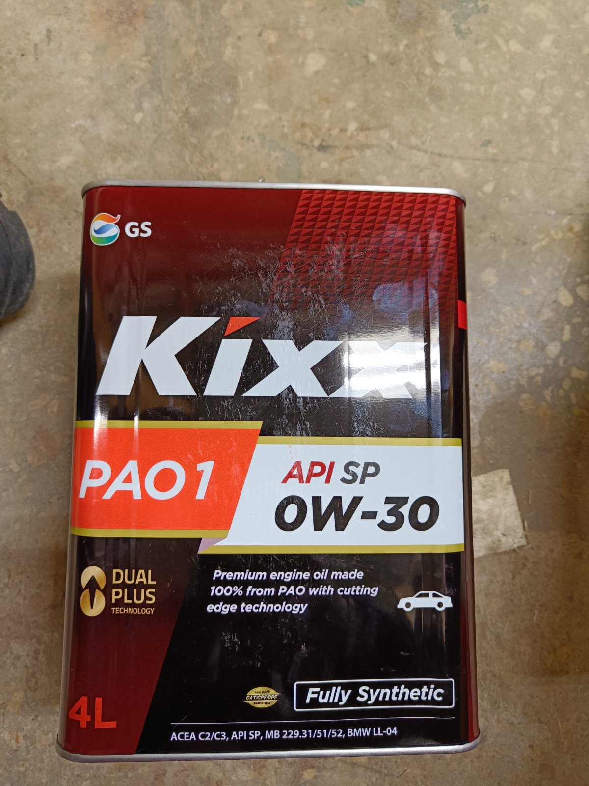

Kixx PAO1 0W30 API SP
Заказал 3 канистры масла в достаточно проверенном местном интернет магазине в Нижнем Новгороде. Направлени что то типа мск-сц.
До этого ни когда кикс не брал и сравнить оригинальность не с чем.
Куаркод выдаёт пустые поля, штрих код - испания.

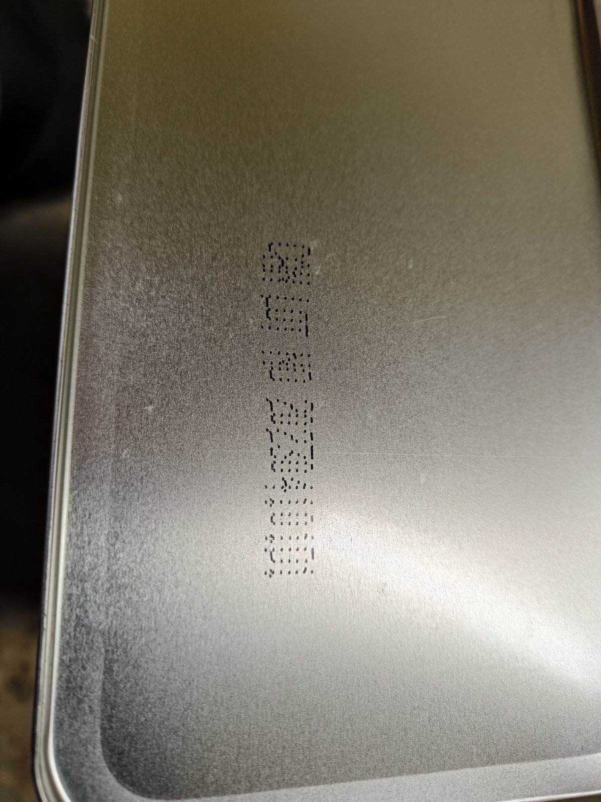

Шрифт гравировки на дне банке не похож на оригинальный, который нашел в интернете.
Ребра жесткости на канистре имеются.
Здравствуйте. Закрались подозрения по поводу оригинальности масла. Развейте или подтвердите пожалуйса)

cugyxa , добрый день!
Вы пишите, что "Закрались подозрения по поводу оригинальности масла". Есть встречный вопрос - Какие признаки канистры на фото вызвали подозрения в оригинальности??
Просим Вас прочесть п.3 и 4 предыдущего сообщения, ведь мы там четко и подробно раскрыли вопросы по внешним признакам и сочетанию дат. Дата производства и розлива масла вверху на стикере вашей канистры 230412 - 23 год 04 месяц 12 день. Дата производства канистры должна быть раньше, снизу после CAN LOT NO 20230410 - 2023 год, 04 месяц, 10 день. Канистра сделана раньше, чем в нее разлито масло, здесь так и есть. Ребра жесткости на канистре вдоль углов есть, завальцовка крышки и дна в углах без наплывов. Все в порядке и на своих местах. Канистра оригинальная, это абсолютно точно.

Простите за некий сумбур. Много лет читаю сайт. Пишу впервые)
шрифт гравировки на основании смутил.
спасибо за реакцию. Буду смело лить)
