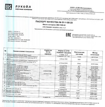

865662044_10w40.thumb.jpg.206734dbce672a2f0b71a91c85f7d8ac.jpgIMG20231215163959.thumb.jpg.96bb831a7d4b3b77a9a7437dc1fff6ae.jpgIMG20231215164006.thumb.jpg.e0e3886bd18cfe6f49678f1ca04edbc9.jpg
Масло заявлено как: API SL/CF, ACEA A3/B3, СТО 79345251-143-2018
ИК спектр Фурье говорит нам о том, что масло на основе гидрокрекинга VHVI+минералка.
000000-4734089-00 - ЗМЗ 10W-40 1л
000000-4734090-00 - ЗМЗ 10W-40 5л
000000-4734091-00 - ЗМЗ 10W-40 205л

10 минут назад, ezhzhyk сказал:
масло на основе минералки 2й группы.
как это с надписью на канистре коррелируется?
Близнец Лукойл люкс 10w40 sl
31 минуту назад, Максим Л. сказал:
Изготовитель ООО "Ллк-Интернешнл" разве ниочем не говорит?)
кстати, паспорт же есть....
правда партия другая, та что в 5л разливалась..
CCS 6053
NOAK 12.95
Изменено пользователем _AI_
