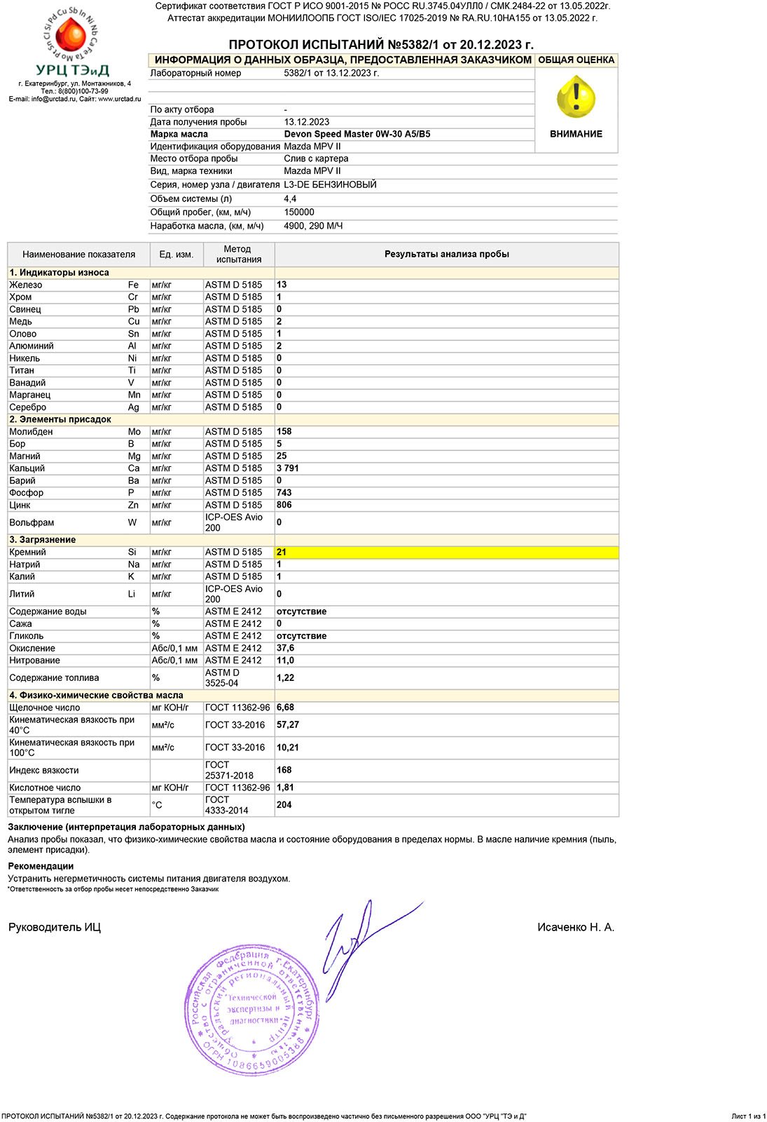

Devon Speed Master 0W-30 A5/B5 отработка на Mazda MPV ll после 4960км
Масло: Devon speed master 0w30(А5/В5)
Автомобиль: Mazda MPV ll 2.3 бензин L3-DE, АКПП GF4A-EL
Общий пробег на одометре: стоит контрактный мотор примерно 140 000 км на момент заливки
Пробег на масле: 4960 км
Моточасы: 294 мч
Средняя скорость: х.з.
Израсходованное топливо: 800+/- л.
Доливки масла: не доливал
Присутствие отложений в двигателе ДО: не знаю, двигатель не вскрывал
Присутствие отложений в двигателе ПОСЛЕ: не знаю двигатель не вскрывал, на месте установки фильтра все чисто
Автозапуск по времени: не использовался
Наличие чип-тюнинга: нет.
ГРМ: Цепь
Предпусковые подогревы: 3-7 минут
Период эксплуатации: конец сентября 2023 по конец ноября 2023
Срок эксплуатации: 2 месяца
Топливо: бензин РН 92й(80%), местные нонэймы 92й(20%)
Режимы: 85% город, 15% трасса (две поездки на 650 км). Авто эксплуатируется каждый день, режим такси много ХХ и старт стопов.
Фильтр масляный: Bosch
Фильтр воздушный: Japanparts(4000 км), JS Asakashi(900 км)
Марка антифриза: Sintec Luxe G 12+
Объем заливаемого масла: 4.4 литра
Отбор масла: слив с картера в середине слива
Отбор масла проходил с горячего или холодного двигателя?: с горячего двигателя
Промывка промывочным маслом: не делаю.
Присадки: Интеграл Мастер Ультра
Что было до этого масла: Mobil 3000 5w30 C3(пробег на масле 10000 км)
Motox 5w30 А5/В5 (4000 км)
Motox 5w30 A5/B5 (8500 км)
Castrol magnatec A3/B4 (6500 км)
РН М10 ДМ (3000 км)
РН 10w40 Revolux (3000 км)
Devon Sprint 10w40 (3500 км)
Ну для 300мч неплохо, нитрация правда 11 как будто меньше моточасов 250. Примерно считали?
Щелочное число еще живое, вязкость в норме.
Столько кальция для А5B5 это норма? Те что я видел обычно в районе 3000.
denis.platonov хороший анализ, сами отправляли в лабу или через преда?
А анализ свежего есть, для сравнения???
32 минуты назад, Дюпелёк сказал:
Сам отправил
41 минуту назад, torcon сказал:
Счётчик стоит
1 минуту назад, denis.platonov сказал:
Счётчик стоит
Врет походу, собака)))
20 минут назад, Дюпелёк сказал:
Не нету, собираем. 241 номер если что)
23 минуты назад, denis.platonov сказал:
Спасибо,я пас:sarcastic:
Эстеры есть судя по окислению.
Да, ПАО + эстеры.
3 часа назад, torcon сказал:
И кислотное стоит как на дизеле, волшебное масло. Или мотор.
А кремний откуда? Фильтр омно? Или трубочки?
2 минуты назад, Vasek555 сказал:
Возможно то и то.... Japanparts был серый с обоих сторон(выкинул его в ужасе). Возможно и подсос есть , дроссель открыт на холостых на 16%.
Судя по большому количеству кальция 3800ppm здесь и щелочное было не маленькое, поэтому так.
