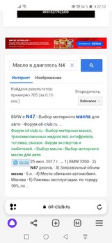

В поиске ввожу, ничего не ищет по форуму. А сами какое льете?
Гугл поиск в самом низу страницы. Я не по допускам залил, микс С2 и С3. 0(5)w30.

Mpackage N47D20 напишите в поисковой строке внизу страницы, и у вас вылезет куча тем :empathy2:
Спасибо, разобрался.
