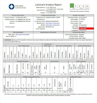

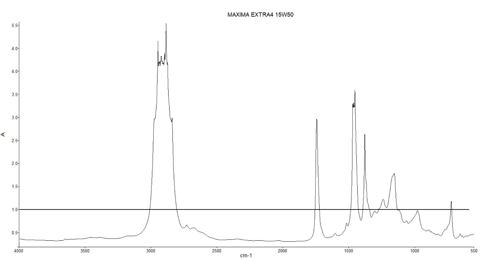

analisis.thumb.jpg.18c3c5140b04548ca171eaecf80af486.jpgFTIR1.thumb.jpg.e70f7e40f6d5741d593d28adeac80541.jpgFTIR2.thumb.jpg.46e36b1adc54ab6e86305537d2653855.jpg
Судя по ИВ, это 5W50, а не 15W50.
