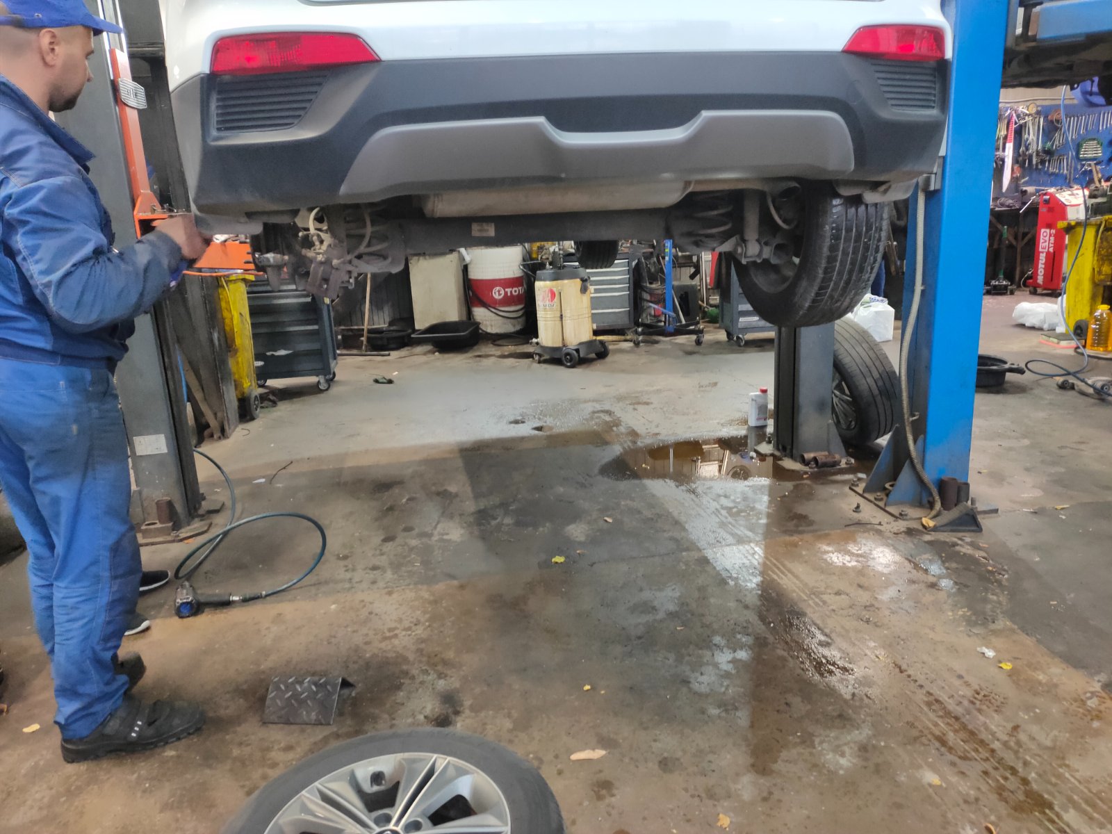

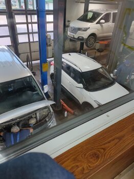

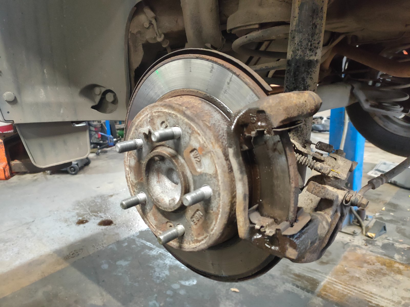

В проф темах пишут про скрип испанских колодок, подумал, что и меня это коснулось, но особо не напрягало, т.к. проявлялось на малых скоростях. Примерно неделю назад, с утра при троганье, услышал периодическое "шорканье", что то по чём то цепляло, понял что пора туда лезть.
С последней профилактики прошло 26000км на пробеге 146000км, делали при мне, всё было почишено и смазано.
Вскрыли, пробег 172180км, передние норм, но особо неудивительно, они на постоянку работают, почистили, смазали, колодок ещё 50%, но диски уже подходят.
А вот задние в почти плачевном состояние, левое заднее ещё +- но один хрен там грязи и подзалипшие колодки, правое заднее добавились залипшие наглухо направляющие, пришлось греть чтобы вытащить, приржавели, т.к. пыльники сказали харэ. Ремкомплекты от разных фирм не подходят, почему, хз, в них направляющие короче чем оригинал. В итоге почистили старые, спасибо мастеру, прям респект, подкинули оригинальных пыльников, всё смазали, почистили. Как итог, тишина, более понятное поведение тормозов.

У меня справа сзади такая же фигняция. Каждый год закисали направляйки. Я их чистил и скобу внутри тоже. Но это все не надолго так как и в скобе раковины имеются. И поэтому ржавеет там все регулярно. В прошлом гóдЕ или позапрошлом поменял направляйки (неоригинал) и скобу (неоригинал) на Рио их почему то не так много в продаже. Нашел за более - менее недорого только триалли. На авито много восстановленных оригинальных скоб недешево толкают. Скоро посмотрю состояние при замене колёс. Я это все к тому, что  если начали закисать направляйки то пора менять на ремкомплект. И скобу надо осмотреть на раковины внутри. Если есть то под замену.

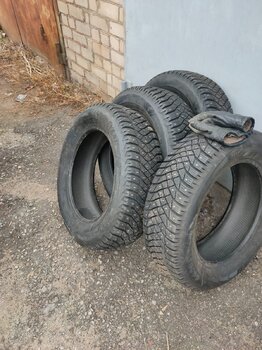

Пробег 172410км, переобулся в новые зимние тапки, +1см к клиренсу за счёт нестандартного размера 215/65/17 (вместо 60).
Скорее всего попался некачественный пыльник направляющей , поэтому и попадала влага.

Нет, это штифты направляющие суппорт -скоба. На них ещё гофрированнве пыльники установлены.
