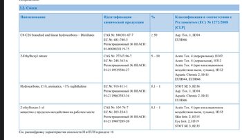

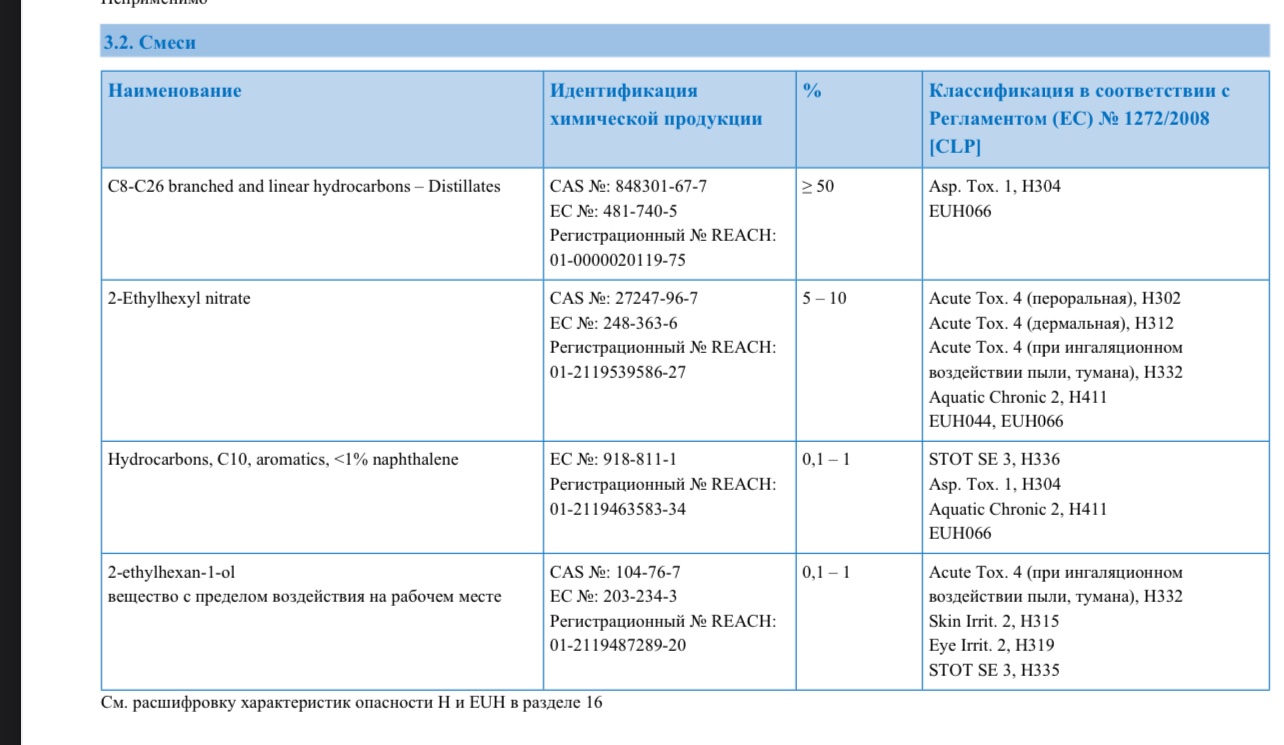

urman 487 Опубликовано: 31 декабря 2023 Автор Поделиться Опубликовано: 31 декабря 2023 6 часов назад, Ckub сказал: urman В msds Wynns честно пишут _ сольвент, поэтому ожидать чего-то там, наверное и не стоило. Но, в любом случае, спасибо за тесты !!! P.S. С наступающим новым годом всех !!! С Наступающим! Это 1е сольвент? 1 Цитата Ссылка на сообщение Поделиться на других сайтах

Ckub 434 Опубликовано: 31 декабря 2023 Поделиться Опубликовано: 31 декабря 2023 urman Скрытый текст Что Вы подразумеваете под 1е ? 0 Цитата Ссылка на сообщение Поделиться на других сайтах
urman 487 Опубликовано: 31 декабря 2023 Автор Поделиться Опубликовано: 31 декабря 2023 2 часа назад, Ckub сказал: urman Скрыть содержимое Что Вы подразумеваете под 1е ? Скрытый текст Ну первый пункт на скрине. Это MSDS с этого продукта 1 Цитата Ссылка на сообщение Поделиться на других сайтах
