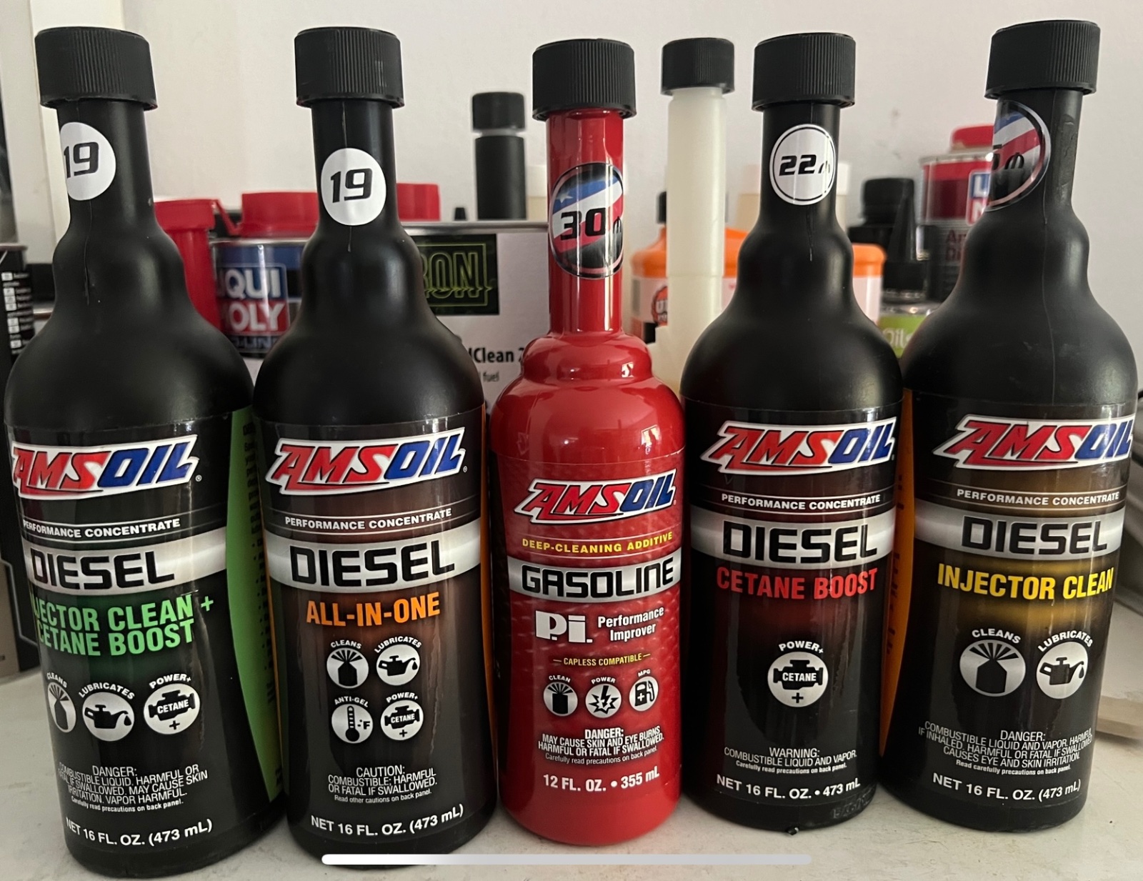

привез контрабанду Amsoil из Азербайджана:)  В Европе не нашел всю эту линейку Amsoil. Был в командировке в Баку, купил на местном “Ozon”: umico.az. Самолетом в багаже привез, переживал, чтобы не выкинули, они ж огнеопасные.
