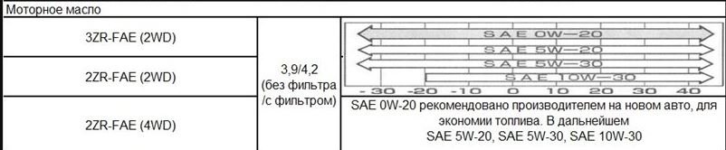

1) Toyota Wish, 2014 г, правый
2) 2ZR-FAE, бензиновый, пробег 66 тыс. км
3) Входит при заливке 3.9 литра масла без фильтра, 4.2 с фильтром - по мануалу
4) Город Красноярск, макимальные морозы до - 35, чаще теплее. Летом может и до +35
5) Режимы эксплуатации по городу 90-95%, по трассе 5%. И практически весь городской цикл состоит из пробок,чаще стоишь чем едешь... Дороги грязные, зимой снег чёрный...
6) Планируемый интервал смены масла 6 тыс км
7) Фильтра DPF или катализатора требующего Евро-5 НЕТ
8) Почти всё масло доступно, а что не доступно можно привезти (есть предпочтения, описал ниже)
9) Из рекомендаций мануала: SAE 0W-20 рекомендовано производителем на новом авто, для экономии топлива. В дальнейшем SAE 5W-20, SAE 5W-30, SAE 10W-30
Ну зачем эти Автолегионовские писульки выдавать за рекомендации мануала? Эти "умники" даже не подумали, что у 5W нижний температурный диапазон ДО -30. Лейте смело 0/20 круглый год. Ну, если так уж страшно, летом можно SAE 5W-20, SAE 5W-30, SAE 10W-30
Ну да..., что нашёл...
