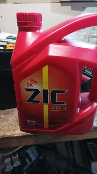

Сделал частичную замену на акпп4 ступке, по не знайке залил вообще другой допуск зик АТФ 3 где допуски декстрон 3 и Алисон 4. А по мануалу сп-3. Что делать? На сколько это критично? По вязкости вроде не сильно отличаются

НЕТ 2 раза. Хотя странно, почему было сразу не купить сп-3 от того же ЗИКа, или мультижижу, просто для спокойствия? В следующую частичную замену берите сп-3 или мультик с  допуском сп-3 в списке, и не мучайтесь. В своей коробке частичной заменой смешивал несколько разных Т-IV, потом мультики от ЗИК и КИКС, сейчас перешел на D-VI. 10 лет и 100000 км полет нормальный. Убить коробку может грязный фильтр, особенно, если он фетровый. С вашим пробегом его уже пора 2 раза поменять, если он именно такой. Если сетка, то не так страшно, хотя тоже надо бы уже заменить.

Некритично. Ездить дальше и не переживать.. Хотя странно, почему было сразу не купить сп-3 от того же ЗИКа, или мультижижу, просто для спокойствия? В следующую частичную замену берите сп-3 или мультик с  допуском сп-3 в списке, и не мучайтесь. В своей коробке частичной заменой смешивал несколько разных Т-IV, потом мультики от ЗИК и КИКС, сейчас перешел на D-VI. 10 лет и 100000 км полет нормальный. Убить коробку может грязный фильтр, особенно, если он фетровый. С вашим пробегом его уже пора 2 раза поменять, если он именно такой. Если сетка, то не так страшно, хотя тоже надо бы уже заменить.
ничего, D3 = SPlll = Z1 = 3309 и т.д.

очень хочется сказать - "да"
например молоко из супермаркета и из-под коровы две большие разницы, первое к молоку относится только цветом и то, приблизительно
D3 от хорошего производителя, так скажем, например мне нравится петра

Сергей1997 Если у Вас классический автомат, акпп4, как вы сказали, то надо было ездите дальше. SP3 критично только для вариаторов и гибридов вариатор-акпп.
