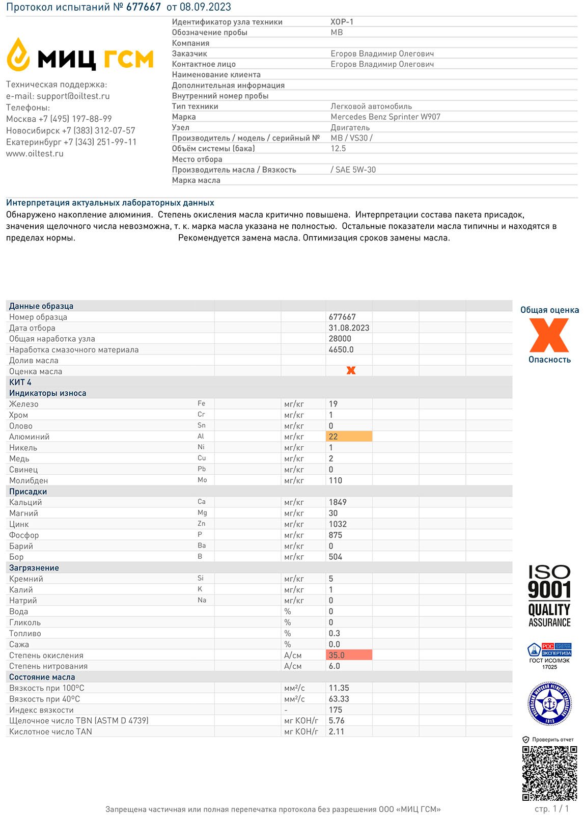

Добрый день всем добрым людям. Меня зовут Владимир.
Прошу Вас помочь разобраться с анализом масла, что показалось мне подозрительным на предмет наличия в нем растворенного дизельного топлива.
У меня Мерседес спринтер 2020, пробег на момент сдачи анализа 28000 км. Пробег на этом масле 4600км. Двигатель ОМ642.  Масло сдал на анализ инкогнито, без обозначения производителя.
Это [censored]. Судя по большому количеству аллюминия наблюдается износ, а вот нормально это или нет, я не понимаю, так же степень окисления.
С уважением  к каждому кто откликнется.

v211266 на окисление не обращайте внимание - это эстеры в масле. Al да, превышен, но вообще для такого пробега это может быть обкатка ещё такие металлы даёт. Притрётся и снизится. Масло ещё живое, можно столько же проехать.
А что за масло с таким странным пакетом присадок? А все прочел, Равенол вмп... Нестандартный конструктор.
Алюминия много у вас, больше чем железа. Двигатели OM642 не дают такой износ. Но тут вряд ли масло виновато, может быть абразивный износ поршней например от попадания пыли песка во впуск. Но скорее всего это притирка двигателя, так как он прошел всего 28 000км.

Хм, практически трассовый пробег, режим лайт, и при этом как то не "кекс", на обкатку слишком за уши...
Не в курсе по твоему маслу, но я бы следующее брал с МВ 229.51.
v211266 , притирка/обкатка - на 642-ых часто так или почти так. Пару замен масла и алюминий упадёт, но, скорей всего, повысится немного железо, но не пугайтесь, для дизелей это нормально. Тем более, 642-й отличный мотор!
П.с. как выше сказано, ориентируйтесь на масла с 229.51.

У вас очень лёгкий режим, поэтому, думаю, всё ещё идёт притирка/обкатка.
Открываете 229.51 и выбираете то, которое по карману и которое сможете купить настоящее/честное.

Если правильно понял, то при смене только половины масла часть металлов перешла из старого масла. Вот и ответ на повышенный алюминий и железо - вы масло плохо заменили, обкатка идёт. Это масло надо было бы слить и удалить притирку, а вы половину только убрали.
Теперь по ценам - это масло что у вас не стоит этих денег, ищите нормальное масло с допуском под ваш мотор, а не этот блендер-конструктор.
Про ИВ чушь написали, не нужно искать вам высокий , это для зимы нужно, а у вас летняя эксплуатация. 5W-30 с допуском 229.51 ваше всё

Учитывая, что половина масла в картере - отработка, обычный анализ. Я бы поменял эту заливку побыстрее, желательно, на что-то с 229.5 допуском, и при следующей замене сделал бы анализ еще раз для самоуспокоения.
