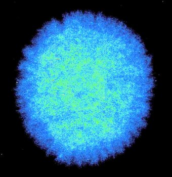

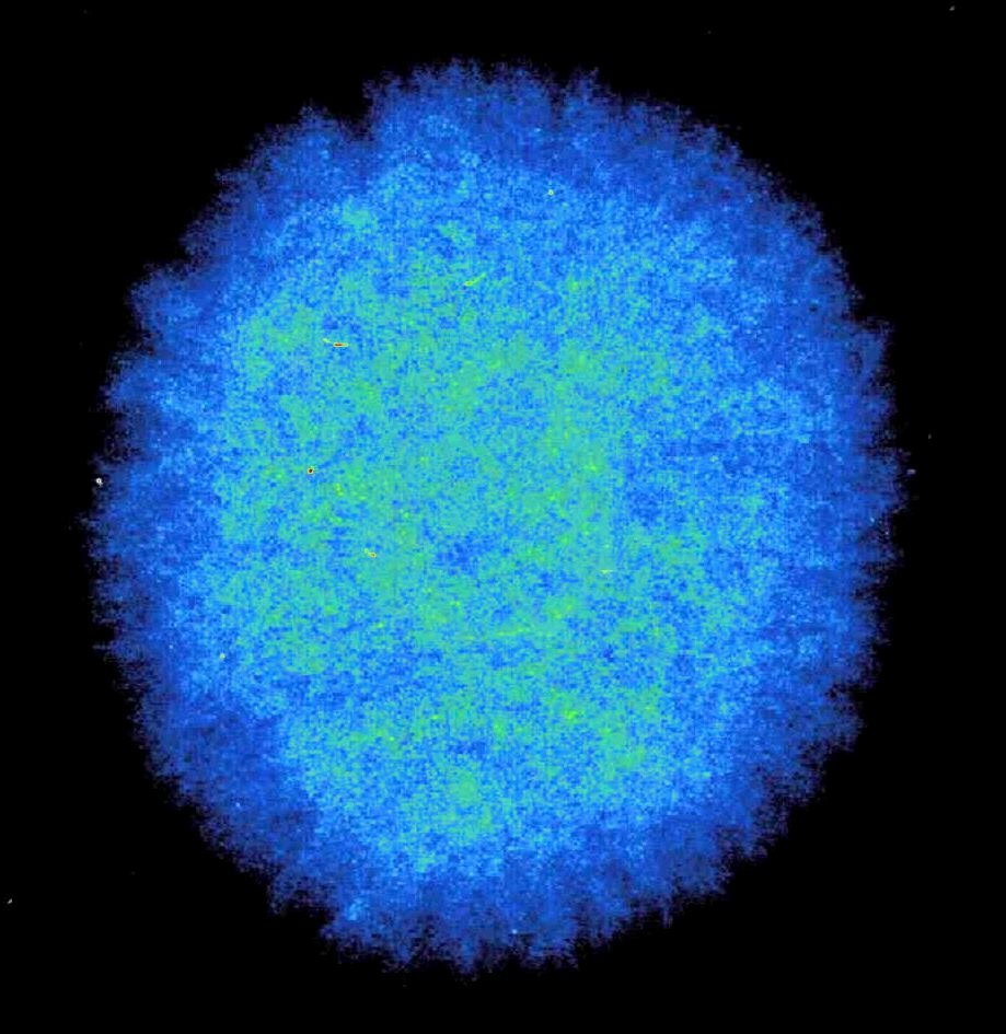

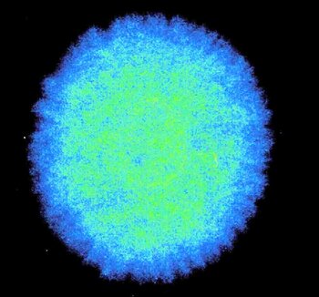

Toyota Rav4  3ZR-FE 2,0 л 146 л\с АКПП (вариатор), передний привод, 2019г.в. (4 поколение)
Пробег на момент заливки: 52230км.
Пробег на масле 5000км., около 160м.ч., топливо около 450л. (бензин только Газпром 92), средняя скорость 31км.ч.
Сушка 23ч.
2035148231_23.thumb.jpg.0750571c656c5b3852946d0c6a1e7488.jpg1547201697_23.thumb.jpg.a96178fa2c8eeb68700bc7d49ce36b23.jpg1740113380_23.thumb.jpg.22540e208a6c2007d1b101e654ad795b.jpg
