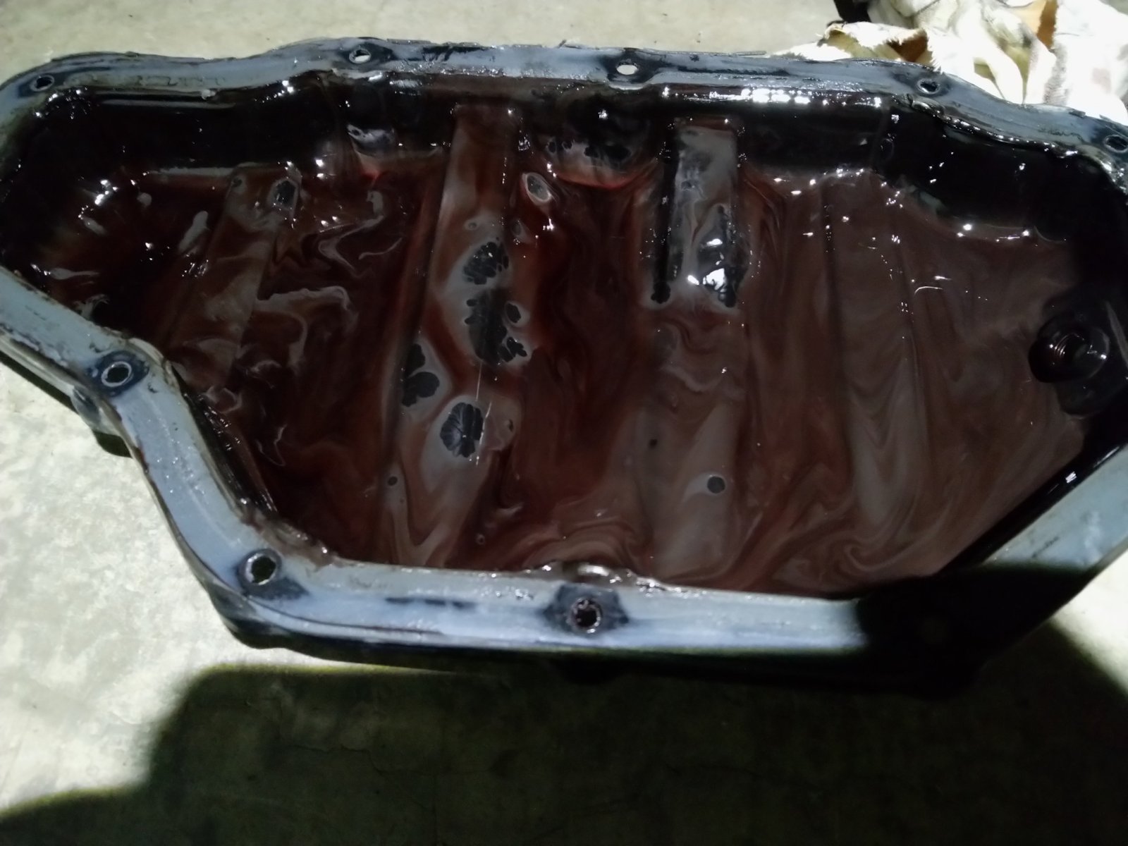

Использовалось масло Shell но в связи с тем что оно ни о чем или было плохо подобрано предедущим хозяином- БЫЛ МАСЛОЖОР НЕРЕАЛЬНЫЙ литр на 1000 км.
Мною заменено на AMS SS 5w30 -отлично супер едет работает,но жрет масло.Мною замечено что масло окрашивалось в красный цвет,наверно ии-за ГБО
Заменено на Mobil Super 3000 Formula Fe 5w30 -отлично ,масло не жрет ,едет отлично,за 1500 км долива -0. Немного,совсем слегка окрасилось в нежно красный цвет.
ВОПРОС - будит ли лучше Formulы Fe 5в30 например mobil1 esp 5в30 с допуском С2/С3 изза Гбо.
Масло меняеться 4-6 тыс км

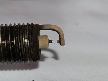

Снимался поддон на контроль и вынимались все 8 свечей.Поддон после AMS SS и перед заливкой Мобил супер формула фе.  фото прилагаються

А вот фотографии есть, до этого я не видел, это точно не от газа, не знаю что и как туда попало, но оно точно чужеродное, не знаю как выглядит масло с атф маслом, но что-то похожее подозреваю.

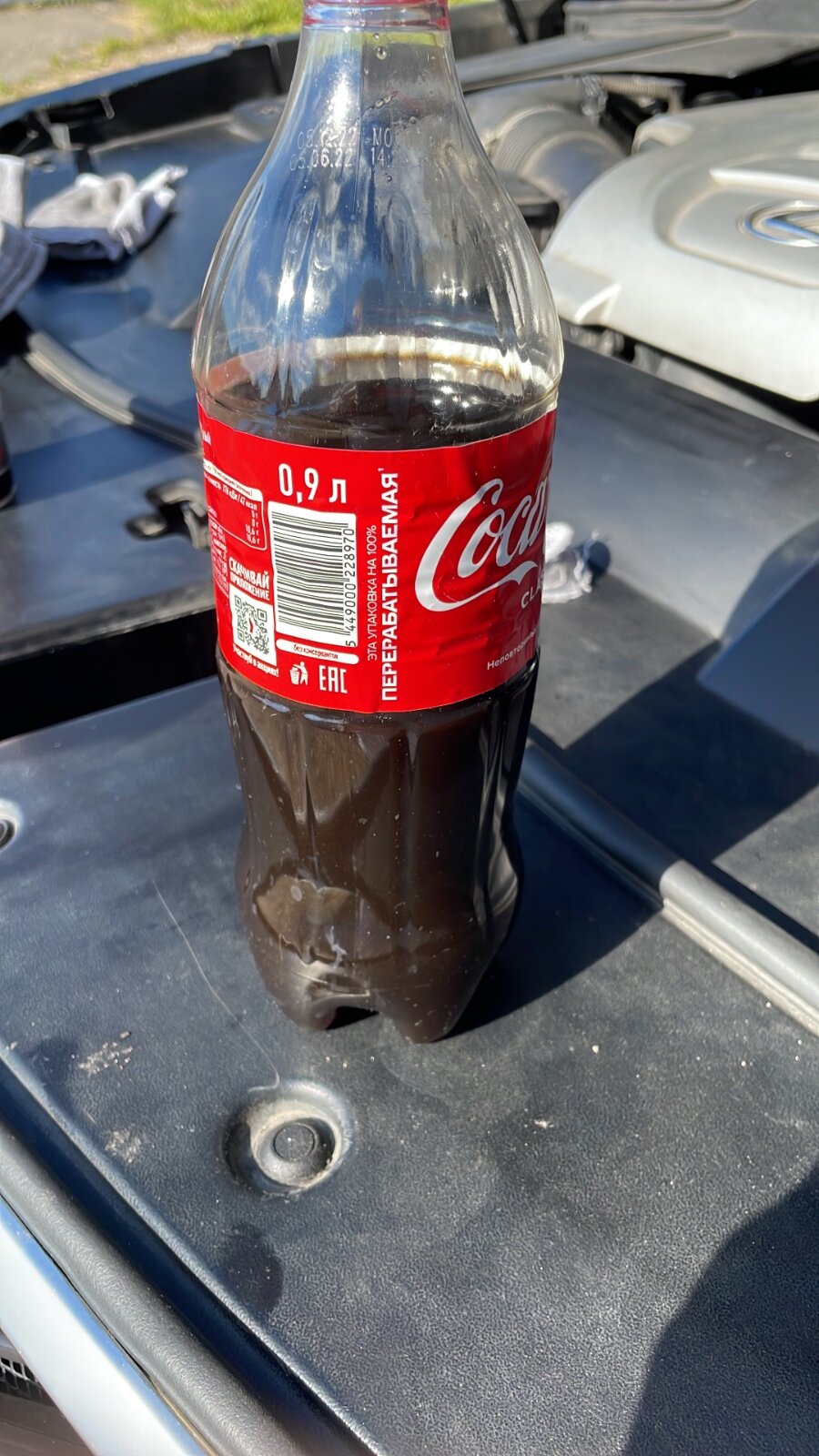

Вот масло после гбо, такое же как после бензина, только светлого кофейного цвета
Вы посмотрите какого вида у вас антифриз в радиаторе и жидкость в акпп, почти уверен что где-то в этих местах проблема, гбо точно такого цвета не делает, оно либо работает либо у вас прогорит клапан или поршень. Другого не дано. Может быть какой-то бензин не такой, но в этом я не разбираюсь, никогда такого не было.
2 часа назад, Dk2332 сказал:

Это нормальный цвет масла на гбо, просто одно красится сильнее, другое слабее. Поэтому он и подбирает масло. igorexx86 попробуй мотюль LPG 5w30. Мобил еsp будет лучше  чем 3000

Господа ,вот именно поэтому я и спрашиваю совет у Вас.У мастеров был- по газу все ок(возможно газ качества ниже или как то так -по моим наблюдениям один газ стреляет как ненормальный и валит безбожно, с другой азс газ так себе ,примерно как 98й бензин).Газовые мастера - ок,мастер по инфинити ,а человек реально знающий ,я обращался по поводу белого в снятом поддоне и красноватого масла-он сказал мне что это только изза газа и его примесей-выброс от лпг- вода.
ЕСТЕСТВЕННО первым делом полез в охлаждайку- менялась в прошлом году ,мною-оригинал ниссан  Л248 премикс- как старый так и новый хладагент без емульсии и пленки на поверхности в бачке.
Вопрос по поводу масла возник в связи с тем что АМС СС окрасился примерно после 500 км а мобил 3000 проехал уже почти 2 тыс и еле еле красноватый.АМС покупался у официалов. По поводу мобил есп читал здесь вчера что для гбо лучше подходит именно есп в связи с С2-С3.
