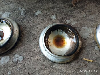

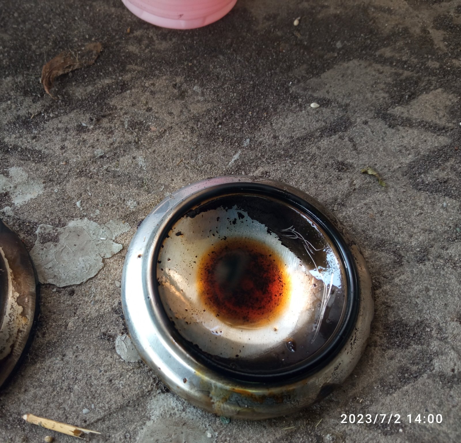

Ну что, масляные маньяки, вставлю свои пять копеек, выкладываю собственные тесты на сжигание топливной смеси с разными марками двухтактных масел.
Castrol power 1
Mannol 2-takt plus
Изменено пользователем Andrey422
Размер фото
Polf 2 t Garden
ZIC m7 2t
Ну и вишенка на торте, Sintec 2 t garden
Andrey422 какие выводы для себя сделал?
