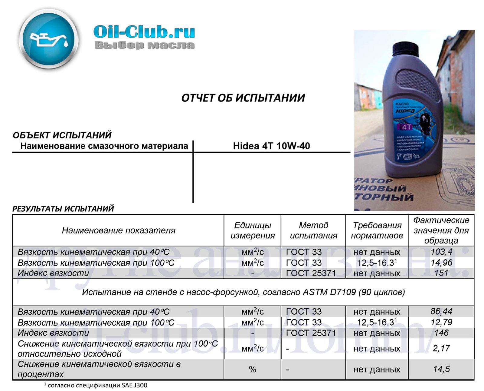

Hidea 4T 10W-40 свежее, проверка сходимости испытания Shear Stability 90 циклов.
Hidea 4T 10W-40 свежее, проверка сходимости испытания Shear Stability 90 циклов. за анализ спасибо Polymerium.

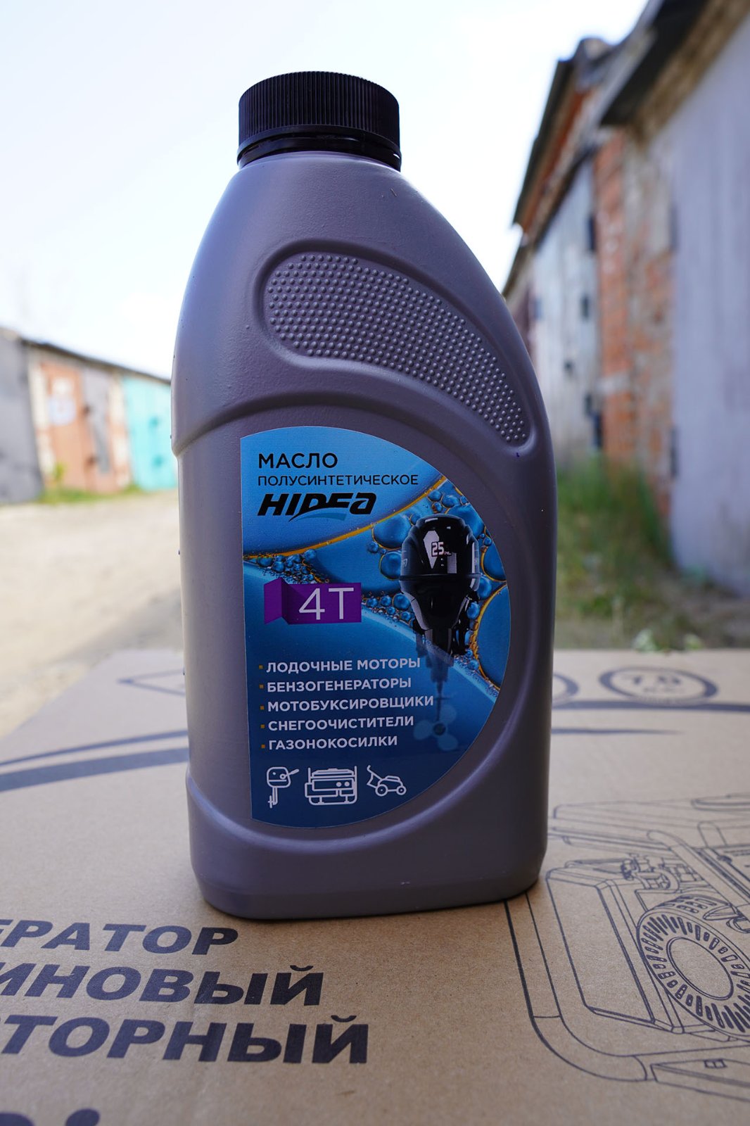

Масло на анализ закупал Polymerium, я вскрывал литруху и разливал по двум 0.5 ПЭТ бутылкам, что бы отправить в две разные лабы.
Hidea 4T 10W-40 Shear Stability копия.jpgHidea 4T 10W-40 photo1.JPGHidea 4T 10W-40 photo2.JPG
По запарке послал два образца одного и того же масла в лабораторию, в итоге они два раза с разницей в несколько дней, протестировали одно и тоже масло. Вот результат.
Можно сравнить два анализа одно и того же масла.
анализ от 17 июня 2023 года.
анализ от 24 июня 2023 года
Провал, не ?
Aleksszlat так проверяли лабу же, нет?
по ошибке просто сделали два раза Shear Stability одному и тому же маслу - образец один, просто мной разлит в две бутылки.
Специально проверку лабы никто не затеивал, но так вышло что проверили в итоге. И совпадение вязкости мне понравилось. Да и форсунка не чудит. Доверять этим показаниям можно то есть.
