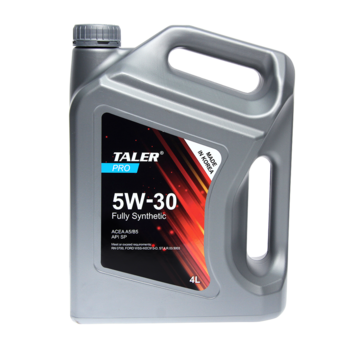

Taler Pro 5W-30 A5/B5 свежее
image.pngimage.thumb.png.3d555751b532f6f4b2b510166612d3ec.png5w30_ab_4l_01.thumb.png.8ada9eb28acec837fc324d8c2e6e5f5f.png5w30_ab_1l_01.thumb.png.76779d9567a17de3b166f8cfc4233056.png304772400_5w30_ab_4l_.thumb.png.14f4475d8635166a55969a714a7c7665.png2024699613_5w30_ab_1l_.thumb.png.f424805571a4af55bc561e19678943c4.png
700413 - Масло моторное PRO A5/B5 5W30 синт.4л TALER
700113 - Масло моторное PRO A5/B5 5W30 синт.1л TALER
КВ40 совсем не по фордовскому WSS-M2C913-D, и КВ100 под 11, более похоже на 10w-30... :Connie_cleaning-glasses:
Изменено пользователем Сергей Васильевич
это новый пакет A5/B5, такой же у ZIC X9 FE 5W-30. Молодцы все четко по рецептуре, вязкость при 40С только высоковата, но это на скорость не влияет.
Кто производит Taler?
torcon могу ошибаться.
производится на заводе CNLUBE  в Южной Корее в г. Ульсан ,а базу производят в г. Онсан на мощностях "S-Oil Total Lubricants Co., Ltd"
Интересно, это клон масла от Volume Synclean FE ? Что из них лучше ?

конечно же  Volume, он уже А7/B7 и на нормальном пакете  Infenium.
В форд лить можно?
не густовато ли? 61.56 при 40.
Вы бы хоть немножко почитали комментарии, их не так уж много, а про это уже было сказано.
26.06.2023 в 10:58, torcon сказал:
ЩОВ Любознательный  я бы замиксовал с 5w-20 для заливки в Форд, как и многие другие А5/В5 :yes:
