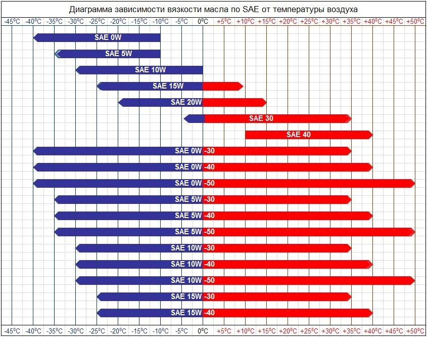

Пока сильно склоняюсь к варианту ZIC X9. Вот только по вязкости серьезный вопрос: 5W-30 или 5W-40?
С одной стороны, руководство по эксплуатации автомобиля достаточно четко предписывает 5W-30 только при максимальной температуре окружающей среды не выше 25 градусов, а 5W-40 до 35 градусов.
С другой стороны, подавляющее большинство из Вас, уважаемые, советуете именно 5W-30. И, судя по информации из профилей, Вы сами также льёте 5W-30.
У нас в Ярославле, как и в целом в ЦФО, температура летом нередко бывает +30 и выше.
Ответьте, пожалуйста, серьёзно. Для чайника. По какой причине Вы сами выбираете и мне советуете именно 5W-30, а не 5W-40?

29 минут назад, Oga сказал:
тут все льют кто во что горазд от 0w16 до 10w60
так что внятного ответа ты не слышишь...
тут это скорее вопрос вероисповедания.... (ну или интернет термин - холивар)

Oga да влейте 30, потом 40 и опытным путем поймете на чем остановиться, а ZIC не ошибетесь уж точно. Не думаю что в вашем случае 40 лучше защитит от износа чем 30
31 минуту назад, Oga сказал:
У нас температура летом и под 40 в тени частенько бывает. В таком случае по рекомендации этого РЭ какое лить? ;)
Кроме того, рабочая трассовая тем-ра ОЖ у Вас какая? У меня на прошлой 99-й (дв. 11183) была в среднем 91-93 градуса. Вентилятор включался вообще при 101. Но при этом рекомендации РЭ были точно такие же как и у Вас. Направление мысли понятно? :)

30 минут назад, TDream сказал:
Если строго следовать РЭ, то при температуре в тени выше +35 градусов нам потребуется 15W-40, 20W-40, или 20W-50 для +45 и выше.
Рабочая трассовая температура ОЖ 82 градуса стабильно.
Изменено пользователем Oga
