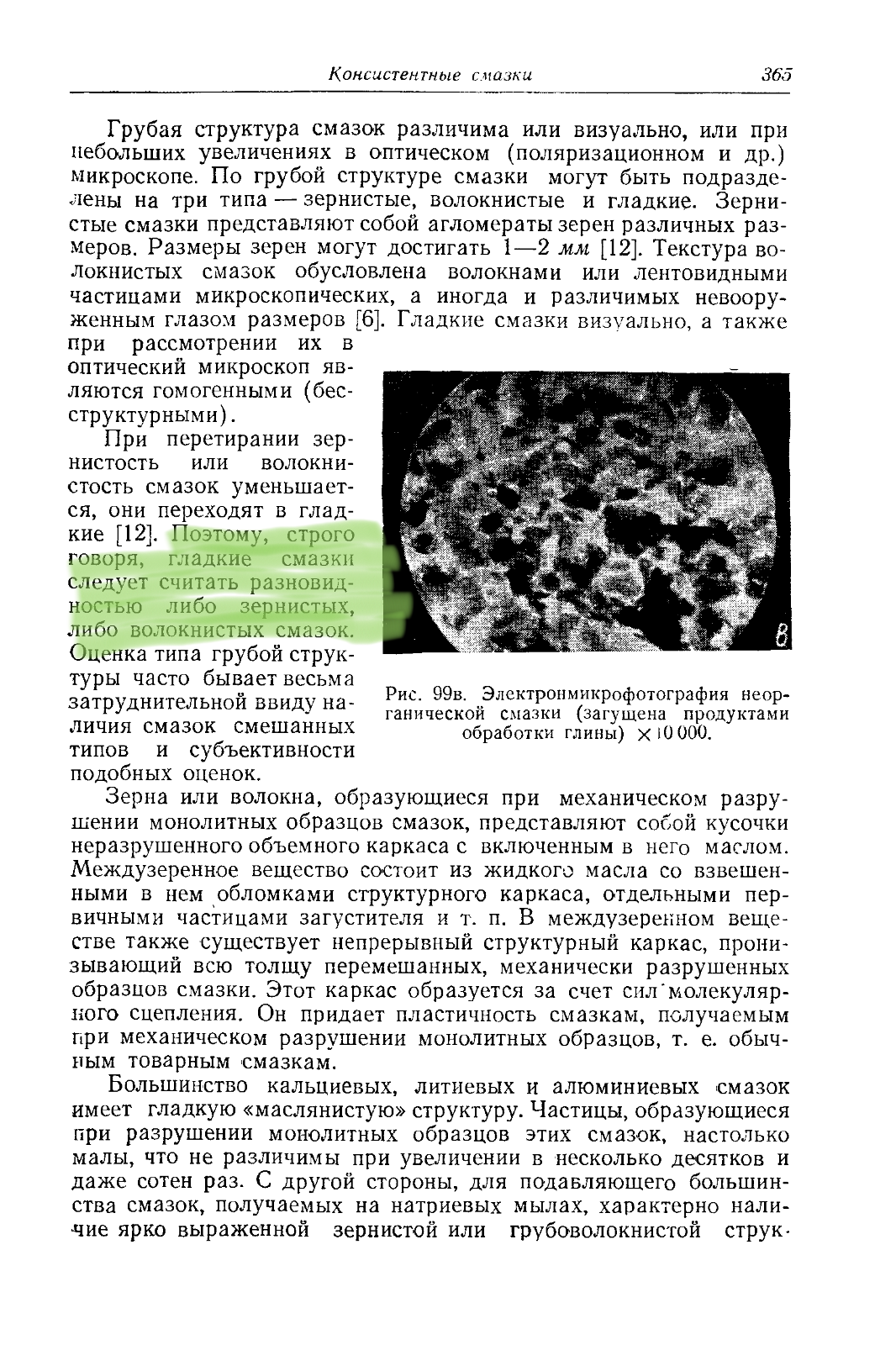

01.06.2023 в 17:20, Obormot сказал:
Волокнистые (fibrous) отдельно,
Тянучие (stringy) отдельно.
252172229207126176147142233157012227061241251173.thumb.png.3d6791fbe20b83c9a0047cbbc9321d55.png
ус вытягивают как волокнистые, так и тянучие.
первые за счёт ориентации волокон из клубка в ленту при "вытаскивании", вторые за счёт большой вязкости масла и слипания зёрен смазки между собой.
собственно вопрос: равнозначна ли волокнистость этой липкости-вязкости?
например в тех же шаровых узлах, где нет вращения и перемешивания смазки, а есть сравнительно медленные наклоны туда-сюда на небольшой угол и медленные повороты туда-сюда тоже на небольшой угол?
в толстом (это важно) слое волокнистой шрб верхний слой смазки вообще практически неразрывен и неподвижен, поверхность какбы растягивается-сжимается, но перемешивания нет, она как резиновая. я тут раньше выкладывал видосик.
за счёт этого загрязнения не проникают вглубь толстого (это важно) слоя смазки.
то есть внешний слой смазки работает как "пыльник" с неразрывной, сравнительно прочной эластичной поверхностью, "резина", а не как очень вязкая жидкость.
сумеют ли так же не волокнистые, но липко-тянучие смазки?
всё это интересно именно при небольших и возвратно-поступательных движениях.
в случае вращения, даже медленного, всё механически перемешается в любом случае.
