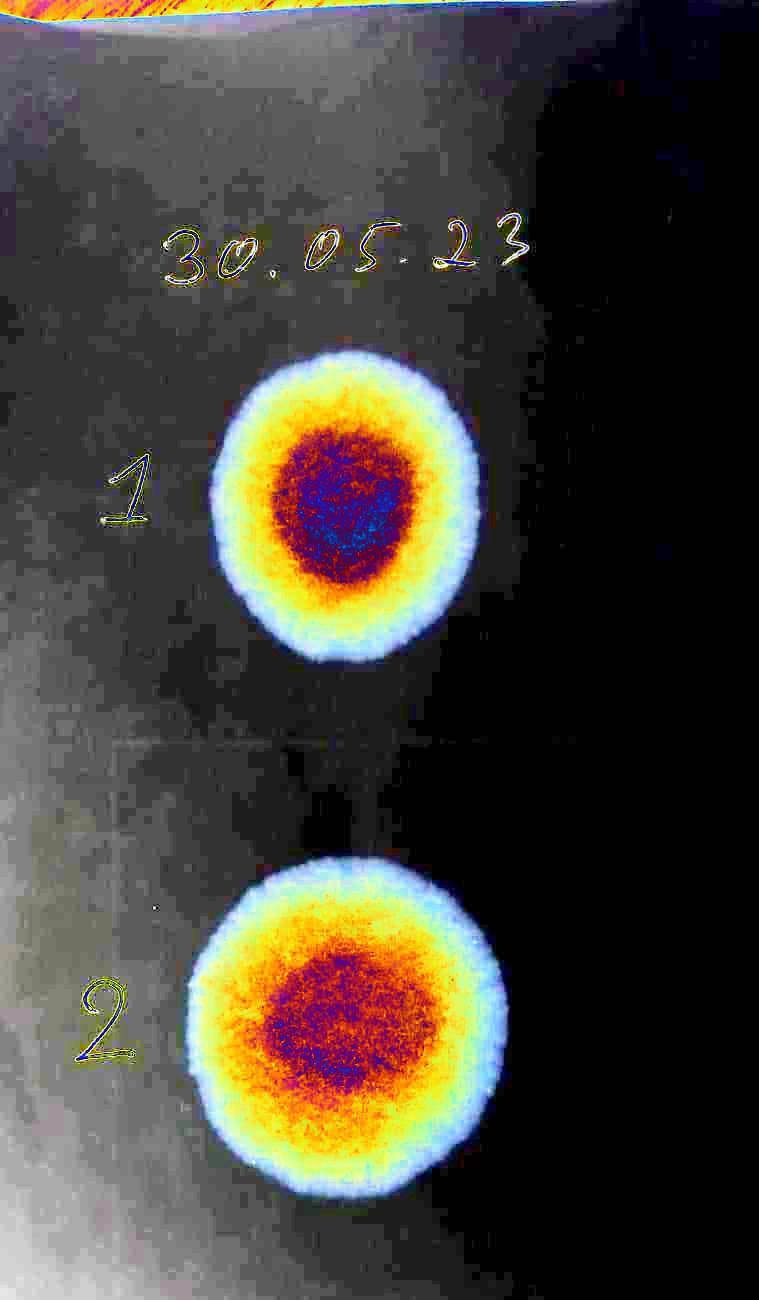

Приветствую знатоков! Помогите понять, пора масло менять или ещё походит в моей старушке?
Общий размер пятна 3 - 3,5 см.
Цвета светло-коричневые...
Было подозрение попадания ОЖ в масло, но не могу понять, попало или нет....
Изменено пользователем Remel220
Планирую докатать лето, а в октябре поменять....
У тебя бобик сдох давно.
Спасибо...обрадовали :Connie_cleaning-glasses: А поподробнее можно пояснить...
23 минуты назад, Remel220 сказал:
Да нет смысла что то пояснять, меняй. Я бы ещё и промывку замутил.
1 час назад, Remel220 сказал:
Только через анализ icp.
Выше фото с телефона. Добавлю фото со сканера...для истории.

Пробу надо брать с разогретого мотора, лучше после трассового пробега. Сушить 24 часа. При этом чтоб масляное пятно не соприкасалось с другой поверхностью. Обычно кладу на кружку.
