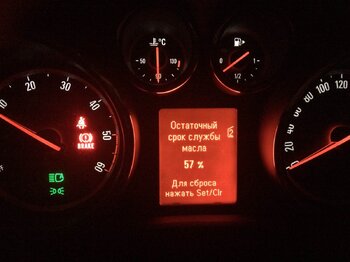

Такая же фигня. Машина с 13 по 21 год проехала 41ткм на дексосе раз в год и там стерильно. Понятно, что пробег маленький. Сейчас уже 57 ткм, но уже не на дексосе и всё стерильно) а в тему по интервалам, так там же не надо думать, машина сама подумала. Есть вот такая вкладка на приборке с ресурсом масла. Фото из интернета. Но у меня показывает остаточный ресурс масла 47%, на масле я накатал ~135 мч и 8 тысяч км (6тысяч трассы, 2 тысячи город), а на предыдущей замене к 8 тысячам было уже 20% остаточного ресурса (только город). Соответственно эта вкладка считает 250 мч от замены.
У меня счётчик этот не тупо по моточасам считает. Не сходится иначе, а по поводу частоты, если на 41 тысячу было сделано 8 замен масла, то даже на дешманской минералке будет чисто...

Согласен по поводу 8 замен. Хм, возможно это. Счетчик показывает не только моточасы, но еще и нагрузку на мотор считает. Но у меня почему-то в любом режиме выходит, что 1% - это 2.5 мч
1.5 к километров, 30 моточасов, съело 10% жизни масла
