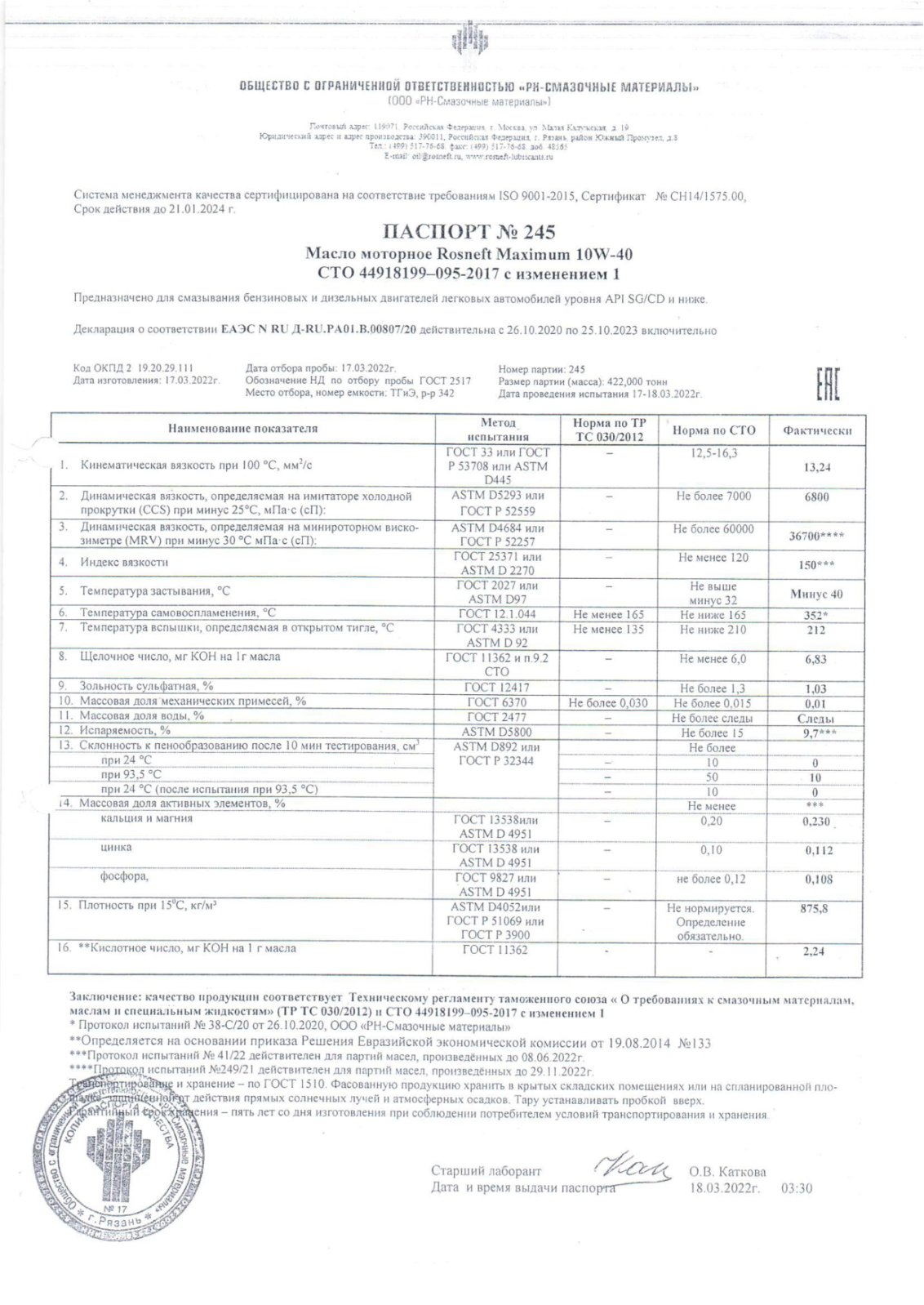

Описание от производителя:
Спецификации: API SG/CD
Паспорта:
1) 0001.thumb.jpg.b688b54da22da709621448261d564e61.jpg0002.thumb.jpg.88b3f0d8c76ec69d2434e631ad0f3ec0.jpg
НОАК от партии к партии меняется в пределах 20%, при этом зольность на уровне 1%, противоизноски совокупно более 2000ппм, и низкая темп застывания. Если бы только не низкое щелочное (все таки SG) вместе с немаленьким кислотным 2+.

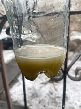

Какого цвета должно быть это масло?
купил для нужд гаража
внутри своеобразно воняющая , очень жидкая супстанция - еле еле желтоватая.
Если на карточке товара на ОЗОН,
у продавеца
ЭНРОН групп
почитать отзывы с одной звездой - то есть видео где каждая 2я канистра с неприклеевшейся  фольгой..
заводу я так понимаю пофиг.
масло воняет лютым дермищем, а при нагреве на водяной бане градусов до 70, если слегка взболтать
получается смуззи
мне кажется таким только петли в амбаре смазывать
