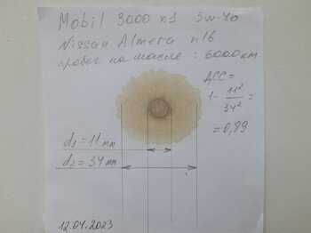

1) Точное название масла (Mobil 3000 x1 5w-40 A3/B4)
2) Марка авто(мотора) (Nissan Almera n16 2006г QG15DE)
3) Общий пробег (207 200км)
4) пробег на масле на момент взятия пробы - (6000км из них трасса/город - 16%/84%)
5) Сезон эксплуатации масла (октябрь 2022 - апрель 2023)
6) Моточасы (~240
7) Израсходованное топливо (не считал)
8) Проба взята на прогретом моторе, сушилась 3 суток в доме.
9) Объём заливаемого масла - 2,7, доливка -не было.

Прошу камнями не кидать, это первый блин))) Проба делалась типа для эталона, теперь по всей вероятности будут отечественные масла. А чтобы хоть как то контролировать процесс старения масла, вот для этого и делал. Следующий тест будет из микса(остатки разных масел). Покатаю лето, а потом в зиму Татнефть Люкс 5w-30.
Изменено пользователем RevaSN
RevaSN Жаль нет фото через 24ч. Меняйте не реже, чем через 200м/ч. У Вас очень маленький маслозаливной объём. Очень сильно отличается крайнее фото (состояние капли), от пред крайнего.  Бумага использовалась одна и та же? Как называется бумага которую Вы использовали ("SvetoCopy", "Комус документ"....)?
Какая бумага на первых пробах, к сожалению не помню. Вероятно SvetoCopy. Но последние две сделаны на другой (Xerox Performer). Думал первой хватит на все пробы, но увы не хватило. Дочка порисовала всю. Про пробу 24 часа: да, когда решил сделать эталон, пробег на тот момент был 2800 км. Ну не занимался я в то время этим)))) Идея пришла внезапно. Сейчас поменял масло. Дня через 3 будет новая капля. Спасибо за комментарий!
RevaSN Просьба, выкладывайте через 24ч после сушки, также сделайте фото на просвет. Возможно, у Вас получится найти бумагу под названием "Комус документ", на ней хорошо проявляется/визуализируется проба. SvetoCopy не подходит, пробовал. С "Xerox Performer" не работал, поэтому ни чего сказать не могу.
Изменено пользователем Ckub
Ckub Хорошо, выложу с сушкой 24 часа. С Комусом точно не получится. А как правильно на просвет делать? Лампа или солнечный свет? Условия наверно должны быть одинаковые для всех проб?
RevaSN Если у Вас есть возможность создать условия для съёмки, которая даст одинаковое освещение, дистанция между смартфоном и листом бумаги, это было бы круто. На просвет, как Вам будет удобно солнце/лампа.
Ckub постараюсь учесть все нюансы. Спасибо!
RevaSN Да не за что. Я сам учусь.

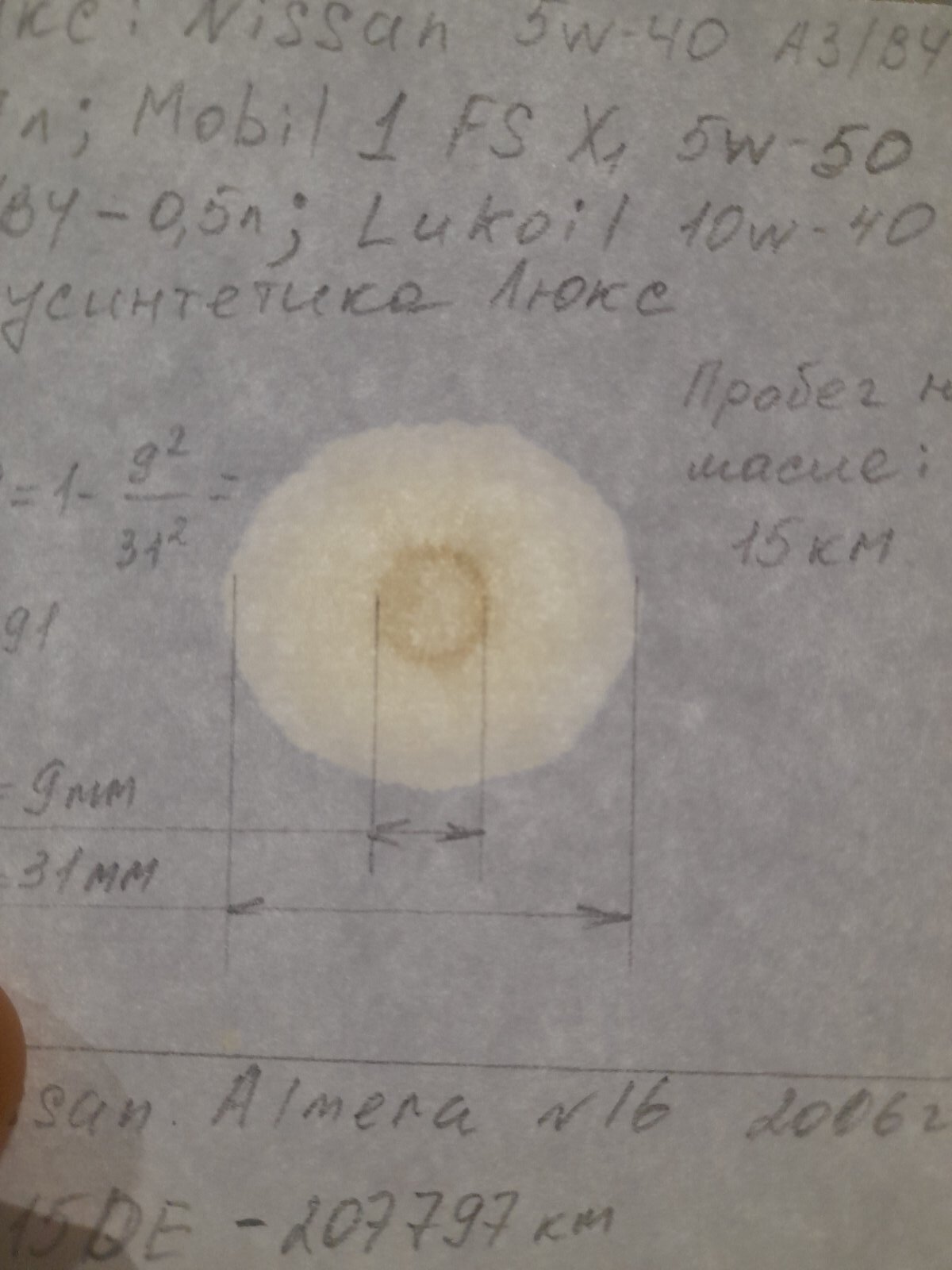

1) Точное название масла (Микс из Nissan 5w-40 A3/B4-1.7 л. + Mobil 1 FS x1 5w-50 A3/B4-0,5 л. + Лукойл Люкс 10w-40 полусинтетика - 0.5 л)
3) Общий пробег (207 797км)
4) пробег на масле на момент взятия пробы - (15 км из них трасса/город - 0%/100%)
5) Сезон эксплуатации масла (свежее масло 08.05.2023)
6) Моточасы (0.3)
8) Проба взята на прогретом моторе, сушилась 24 часа в доме.
