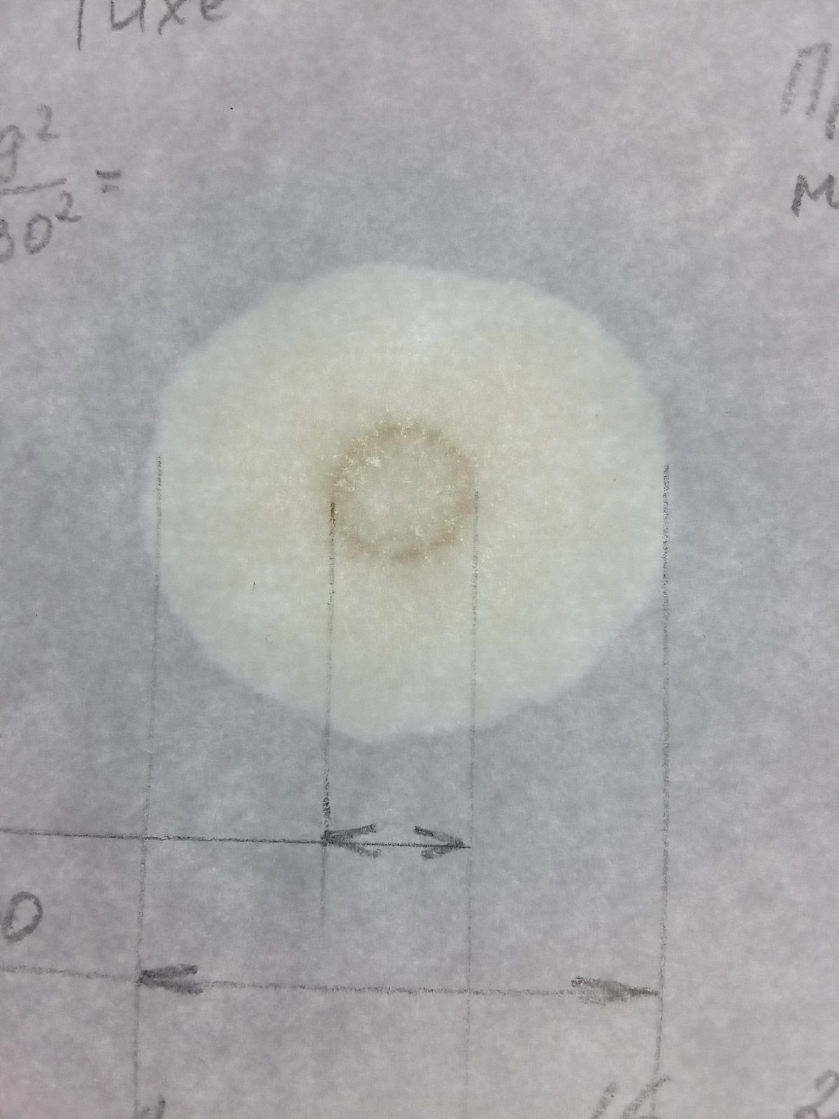

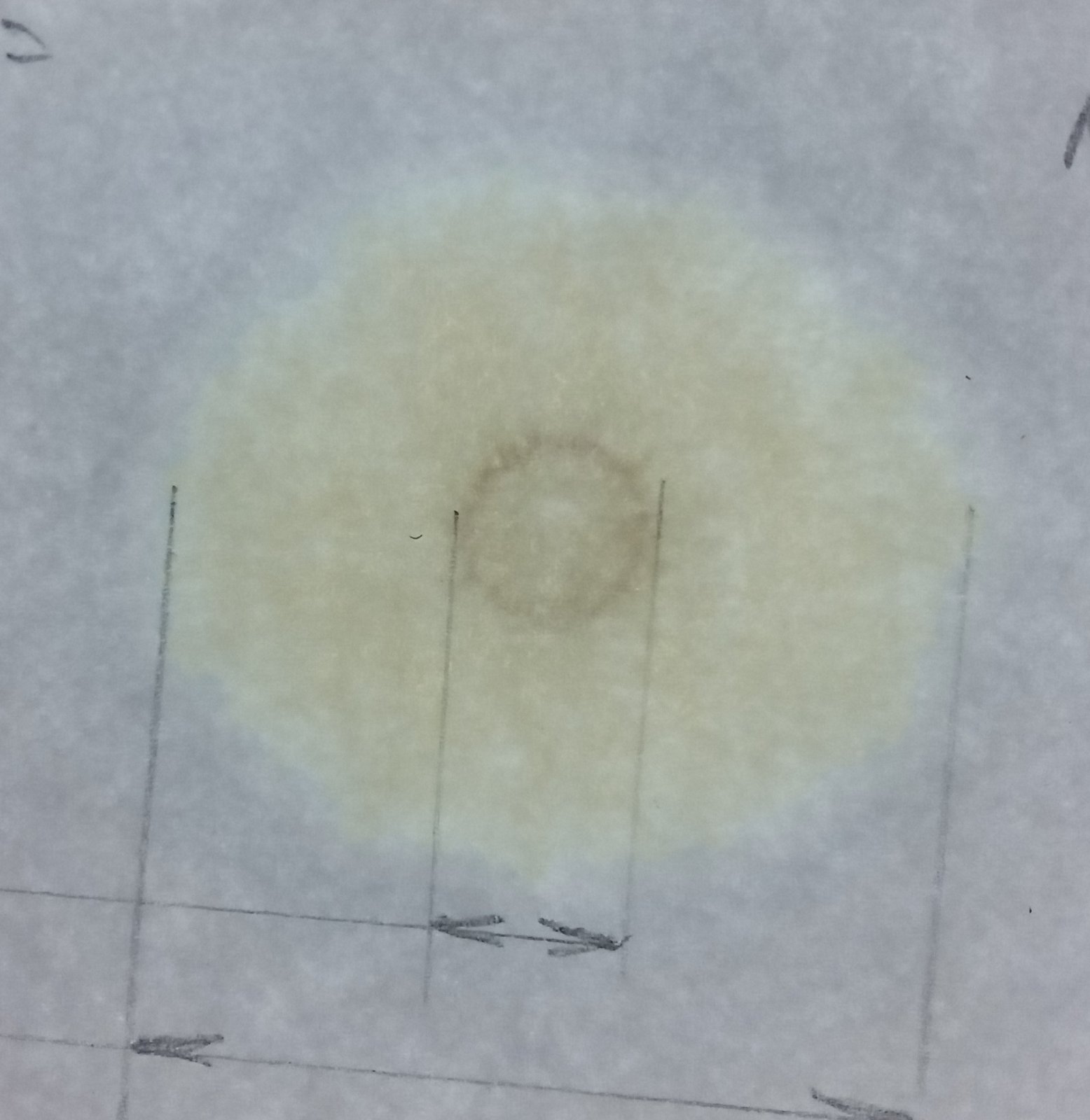

Mobil 3000 x1 5w-40 A3/B4 - Nissan Almera n16 2006г QG15DE
1) Точное название масла (Mobil 3000 x1 5w-40 A3/B4)
2) Марка авто(мотора) (Nissan Almera n16 2006г QG15DE)
3) Общий пробег (204 000км)
4) пробег на масле на момент взятия пробы - (2800км из них трасса/город - 30%/70%)
5) Сезон эксплуатации масла (с октября по декабрь)
6) Моточасы (не считал)
7) Израсходованное топливо (не считал)
8) Проба взята на прогретом моторе, сушилась 3 суток в доме.
9) Объём заливаемого масла - 2,7, доливка -не было.
Отдельную тему создавать не стал, т. к. микс из разных масел. P. S. Добавил ещё 2 фото, на них мне кажется цветопередача больше похожа на реальность.
Изменено пользователем RevaSN
520 км, из них 200 км трасса, остальное город
1020 км, из них 50% трасса, 50 % город. 34 м/ч

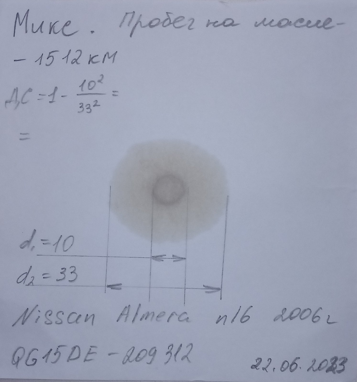

Продолжаю наблюдение. 500 км трасса, остальное город. Пробег на масле 1512 км.
500 км трасса, остальное город. Пробег на масле 2100 км.

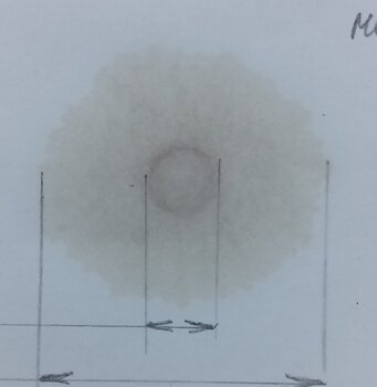

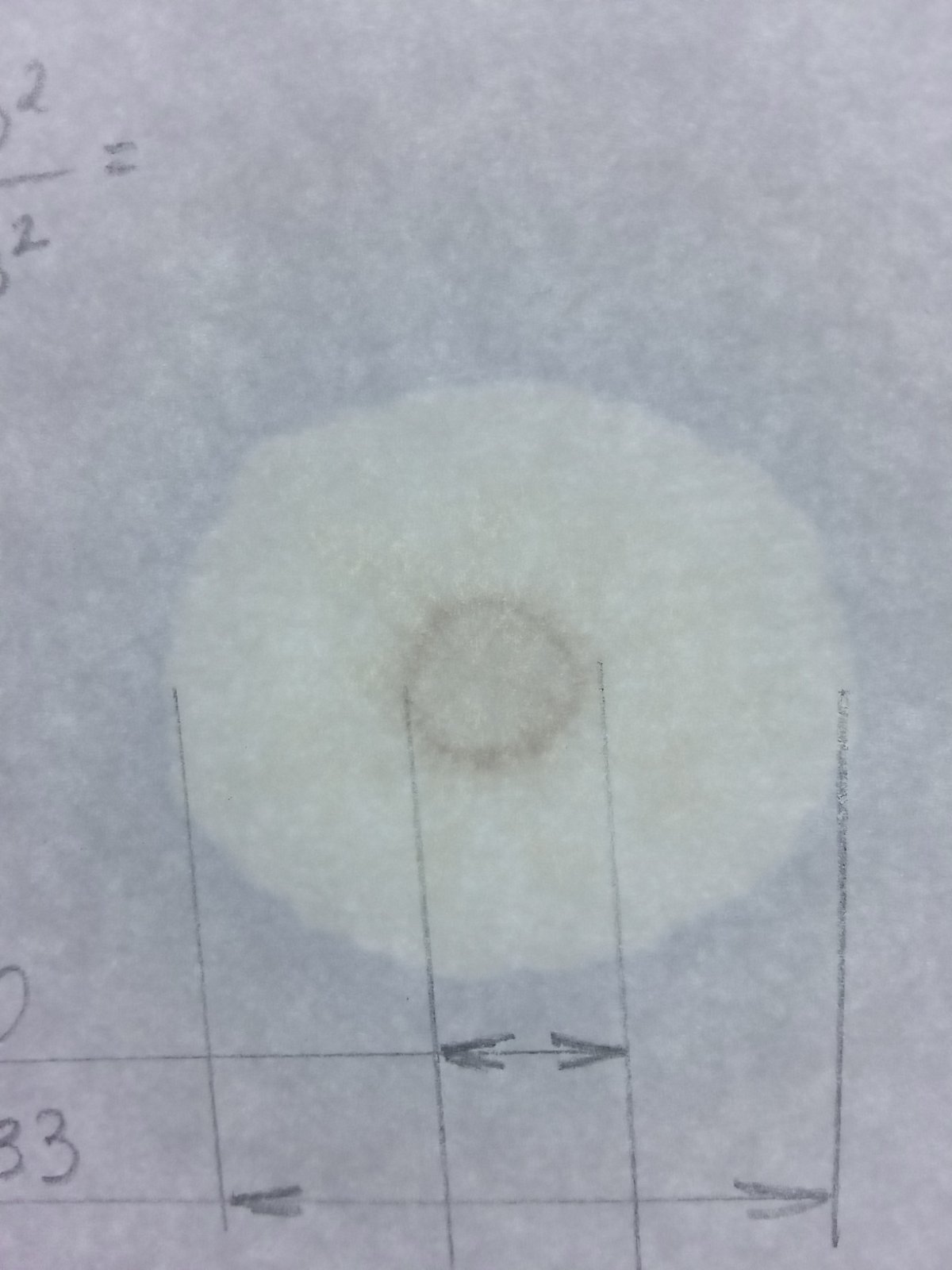

Если кто следит, извиняюсь, на 3000 км не получилось выложить капельную пробу. Были обстоятельства, пересушилась. Выкладываю уже с пробегом 3500 км. Из них 1500 км трасса и 2000 город. Что могу сказать по работе двигателя, очень нравится как работает. Просто шепчет, различие с Мобилом на слух очень ощутимо. Но... Как всегда есть минусы, угорает очень сильно, долил около 300 грамм. Проба взята до доливки. Может была поездка 1000 км, может еще что то...Но Мобил держался очень хорошо. Небольшой угар был, но не доливал после 6500 км. Если кто сможет прокомментируйте плиз.

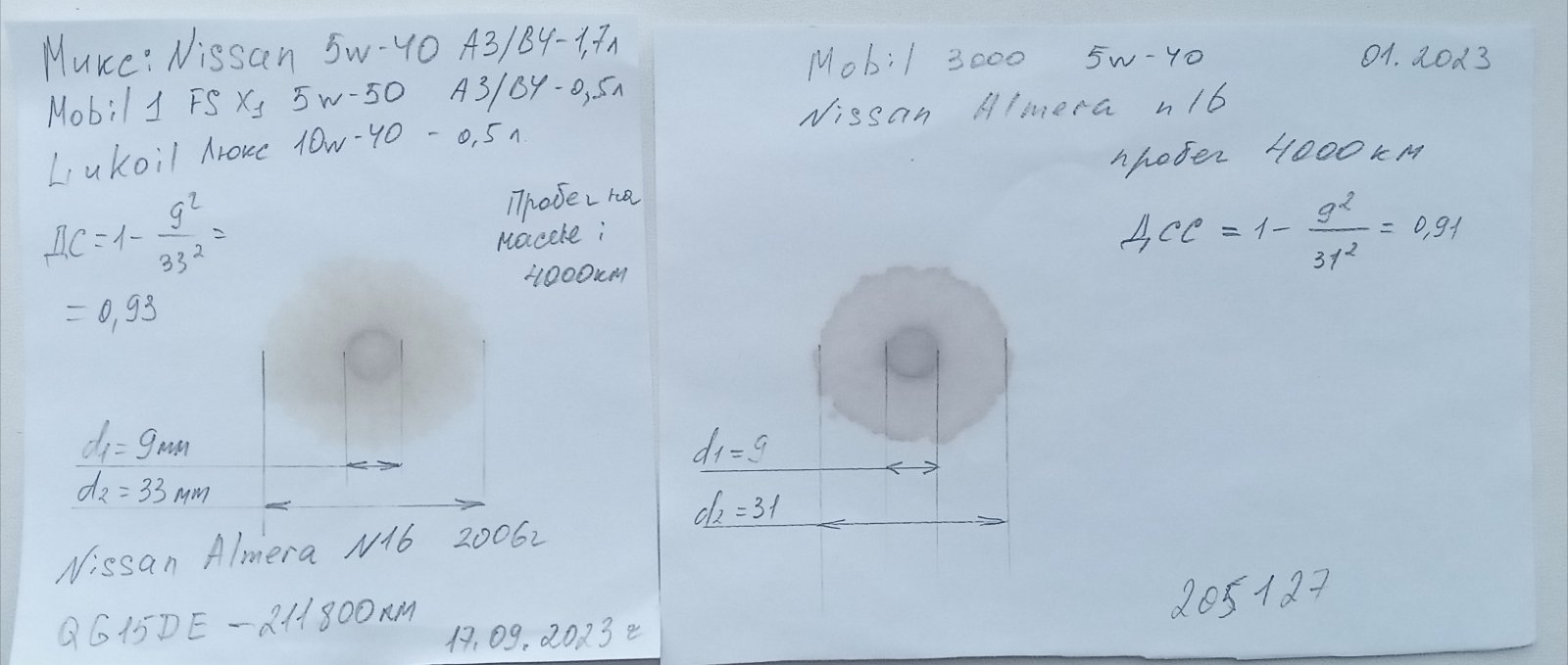

Продолжаю наблюдать 1700 км трасса и 2300 город. Пробу делал неделю назад, опять пересушилась. Но выкладываю что есть. Времени на все не хватает в будни. Общий пробег на масле 4000 км. Сегодня буду сливать, т. к. это микс и - Славик я чёт очкую))))) В регионе пока ещё тепло, но надо готовить машину к зиме, а по холоду не хочется под ней лазить. За неделю прибавилось ещё 259 км города. Для микса на лето думаю достаточно. Вот мои капельный пробы.
А теперь пробы мобила и микса на одном пробеге, но с разными условиями эксплуатации. Мобил зима, а микс лето. Следующее масло будет Татнефть Люкс 5w30.
RevaSN Когда делалось фото "зима"? А тест?
Изменено пользователем Ckub
3 часа назад, Ckub сказал:
Проба с Мобилом делалась зимой, я их все сохраняю. Так сказать базу набираю. А фото обоих сделал сегодня. Прям положил рядом и сфоткал, для сравнения.
RevaSN Значит НЕ считово. Проба с Mobil просрочена. Удивил сильно рваный край, для такого режима. Если будет возможность и желание, организуйте искусственное освещение, круглогодичное и фотографируйте. Тогда, можно сохранять фото и делать корректные коллажики.
59 минут назад, Ckub сказал:
Хорошо. Что нибудь придумаю.
