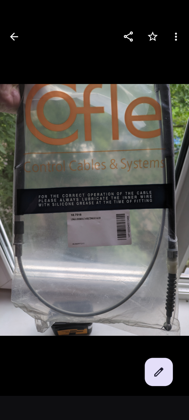

Доброго времени суток.
Приобрёл тросы ручного тормоза на vag,да ещё и дескать хорошей фирмы,но никогда не встречал рекомендаций смазывать(на andycar),а тут прямо сам завод рекомендует смазать внутренний трос.
Поэтому вопрос по смазке,на ум приходит только взять стеклянный смазочный шприц,жидкий силикон наподобие silicot,который потом вкрыть и залить в шприц.Или есть правильные смазки для этого?
Может вообще не так уж и обязательно?))
Вадим-V.L Завод рекомендует смазать трос только в местах захода в наконечники! Ни каких шприцов не надо. Лучше не вязкой силиконовой смазкой с фторопластом. Можно ЦИАТИМ 221 или 221F, силиконовой смазкой для люков можно.

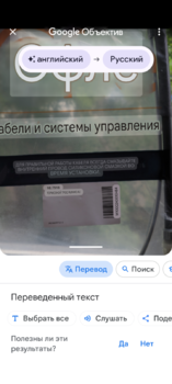

20 минут назад, SL1 сказал:
ГуглЯ переводит так...:unknown:
