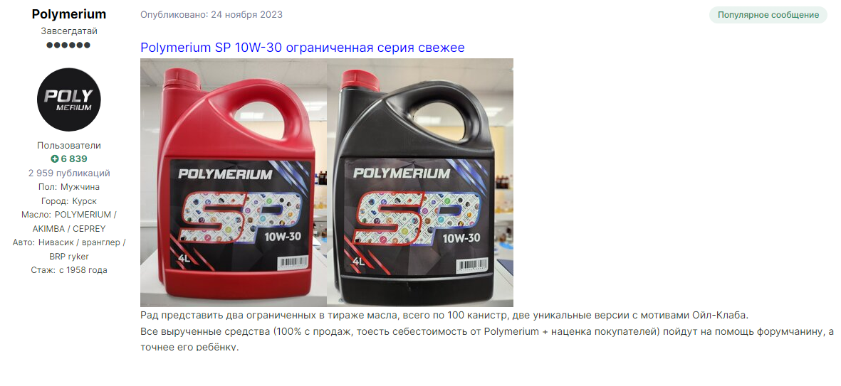

denis.platonov 312 Опубликовано: 11 июля 2024 Поделиться Опубликовано: 11 июля 2024 (изменено) 6 часов назад, Misha6112008 сказал: Минералку Polymerium 10w30 не стоит, если только двигатель помыть на 2 тысячи км. Угорит. Что эта за такая минералка не ведомая? И когда проводили тест на угар? Если эта которая для садовой техники, то да возможно угорит) Изменено 11 июля 2024 пользователем denis.platonov Ссылка на сообщение
QAZ 31 Опубликовано: 11 июля 2024 Поделиться Опубликовано: 11 июля 2024 (изменено) 3 часа назад, denis.platonov сказал: Что эта за такая минералка не ведомая? И когда проводили тест на угар? Если эта которая для садовой техники, то да возможно угорит) Ну как же. Вот такая может быть. Ограниченная партия была. p.s. Еще 15w30 Нектар есть. В моём двигателе залито. Неоднозначное масло. Вроде и тише, но в городской толкотне двигатель тупит на раскрутку, даже горячий. Брал чисто на марш-бросок по семейным обстоятельствам сразу 2 канистры, чтоб подливать если что-двигатель ест масло. Не для Honda оно. Изменено 11 июля 2024 пользователем QAZ Ссылка на сообщение
