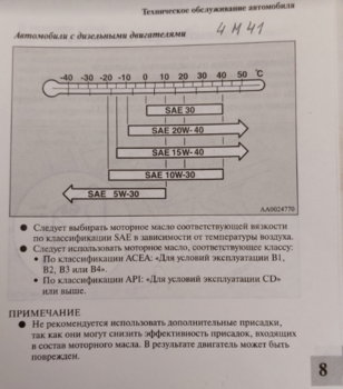

7) Согласно мануалу рекомендуются следующие классификации (фрагмент приложен):
Классификация API класс SD и выше
Классификация ACEA класс B1, B2, B3 или B4.
То есть любое масло можно лить,и все ОК будет. ПРо В1 и В2 можно забыть, а В3/В4 сейчас почти у любого масла есть. Выбирайте, что понравится, а мы потом обсудим, С3 то же можно;
