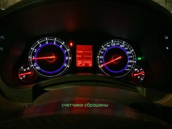

Общий пробег на одометре: 256 005  км
Пробег на масле: 6041 км
Моточасы: 299.1 м/ч
Средняя скорость: 20.1 км/ч
Израсходованное топливо: 18.1 л/100км ~ 1093 л

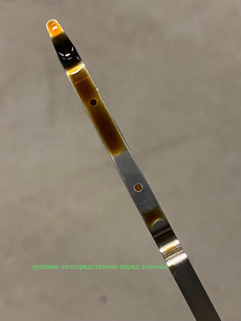

Доливки масла: доливок не было (уровень  упал до ½  по щупу)

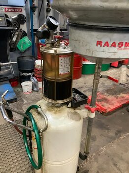

Отбор масла: вакуумный насос для отбора проб масла Vampire
Отбор масла проходил с горячего или холодного двигателя?: с горячего двигателя (с обеда до вечера поездки по городу непосредственно перед забором пробы)
Промывка промывочным маслом: 15 минут промывочный Лукойл (из бочки) 5 л (сливается темное, цвет темно-коричневый), вакуумная экстракция отработки и промывочного масла аппаратом RAASM

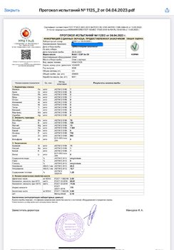

1) износ просто на отлично - он около нуля.
2) масло действительно оригинальный Mobil
3) можно было конечно и 7500км судя по анализу, но в целом сменил вовремя.
