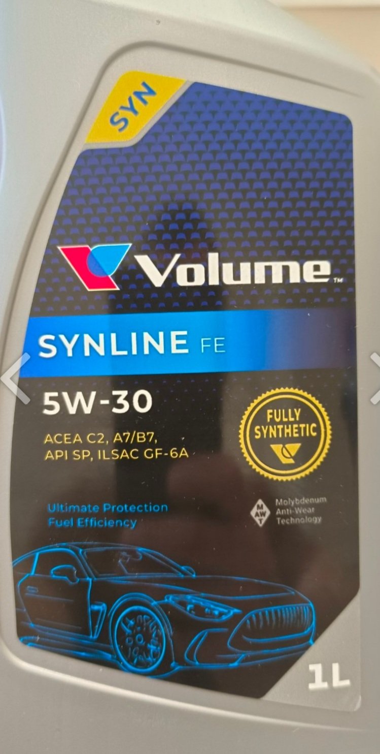

18 минут назад, Lisnet сказал:
Вот хотелось бы понять, его мысль
Ради интереса- про какое масло речь? А так верно А5 ну никак не может быть SP.
51 минуту назад, Stans сказал:
Например zic fe9, total 9000 hkr, polymerium xpro1, exline, rein well, Rolf gold) mirax / Синтековские
27 минут назад, масленкин сказал:
Как так то ? Я отстал от жизни...
Изменено пользователем Stans
11 минут назад, Stans сказал:
Как так то ?
а Valvoline веришь ? ) https://www.valvoline-spb.ru/catalog/valvoline/motornoe/synpower/fe-5w-30
34 минуты назад, масленкин сказал:
Верую ли я Вальву?  Да.
Похоже это  версии присадок типо Инф 6780. А я то видимо все в Лубрезоле  с 3000 ррм кальция...застрял :phil_14:
Stans  ещё навскидку G-Energy F Synth EC 5w-30 SP/A5/B5/A7/B7, ещё в О'кее смотрел Mobil Super 3000 5w-30 SP/A5/B5 :yes:
Lisnet
14 часов назад, Lisnet сказал:
Его мысль понять невозможно, т.к. в разные годы производства двигателей, разработаны разные требования для масел, использующихся в данных двигателях и утверждение, что ACEA А5 не может быть API SP (с ACEA и API всё сложнее на самом деле) - не верно ( информация из сети - могли бы легко найти:unknw:).
Например:
"API SN и API SP — это разные стандарты моторных масел.
API SN введён с 1 октября 2010 года.  Основное отличие от предыдущих классификаций API — ограничение содержания фосфора для совместимости с современными системами нейтрализации выхлопных газов, а также комплексное энергосбережение.
API SP утверждён в 1 мая 2020 года. Стандарт ориентирован на сохранение ресурса двигателей и продление срока их службы, а также топливную экономию. Для подтверждения соответствия этому стандарту моторное масло должно пройти ряд испытаний, например на низкотемпературную фильтруемость, улучшенную высокотемпературную защиту от отложений для поршней и турбокомпрессоров, более строгий контроль лако- и шламообразования.
При этом API SP имеет обратную совместимость, то есть его можно использовать в двигателях, которые предназначены для SN, SM, SL и даже более старых стандартов"
Изменено пользователем Zloi_
