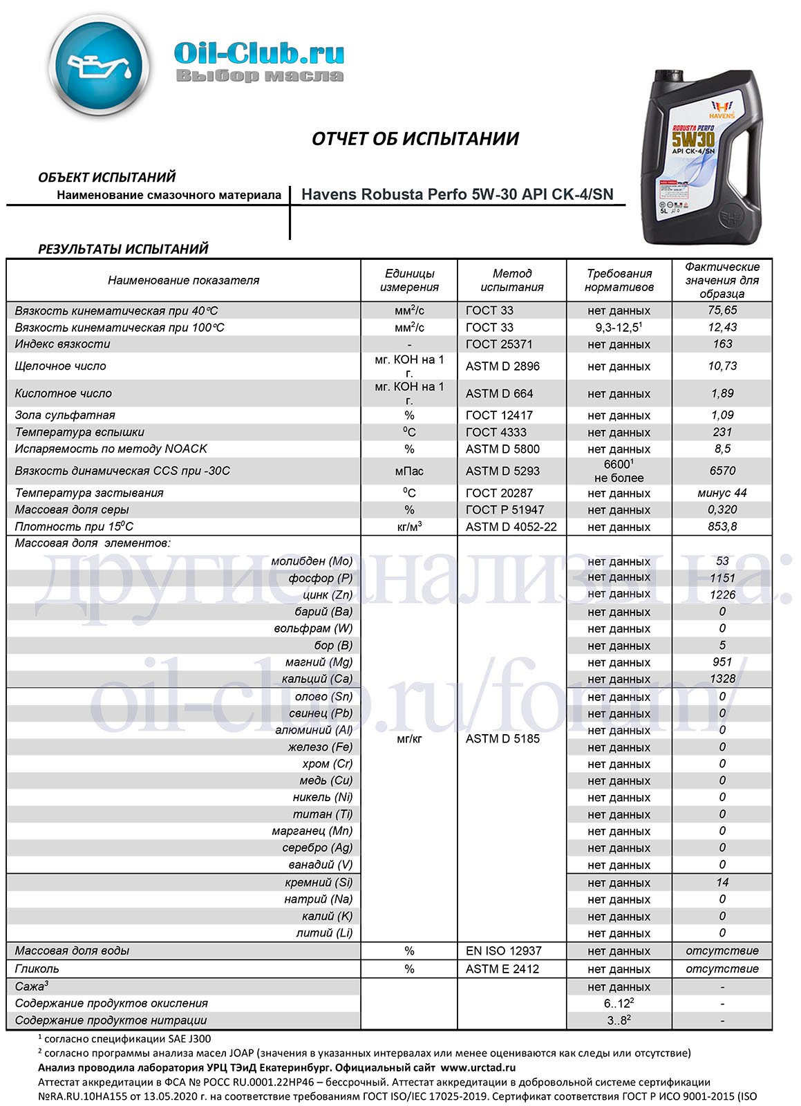

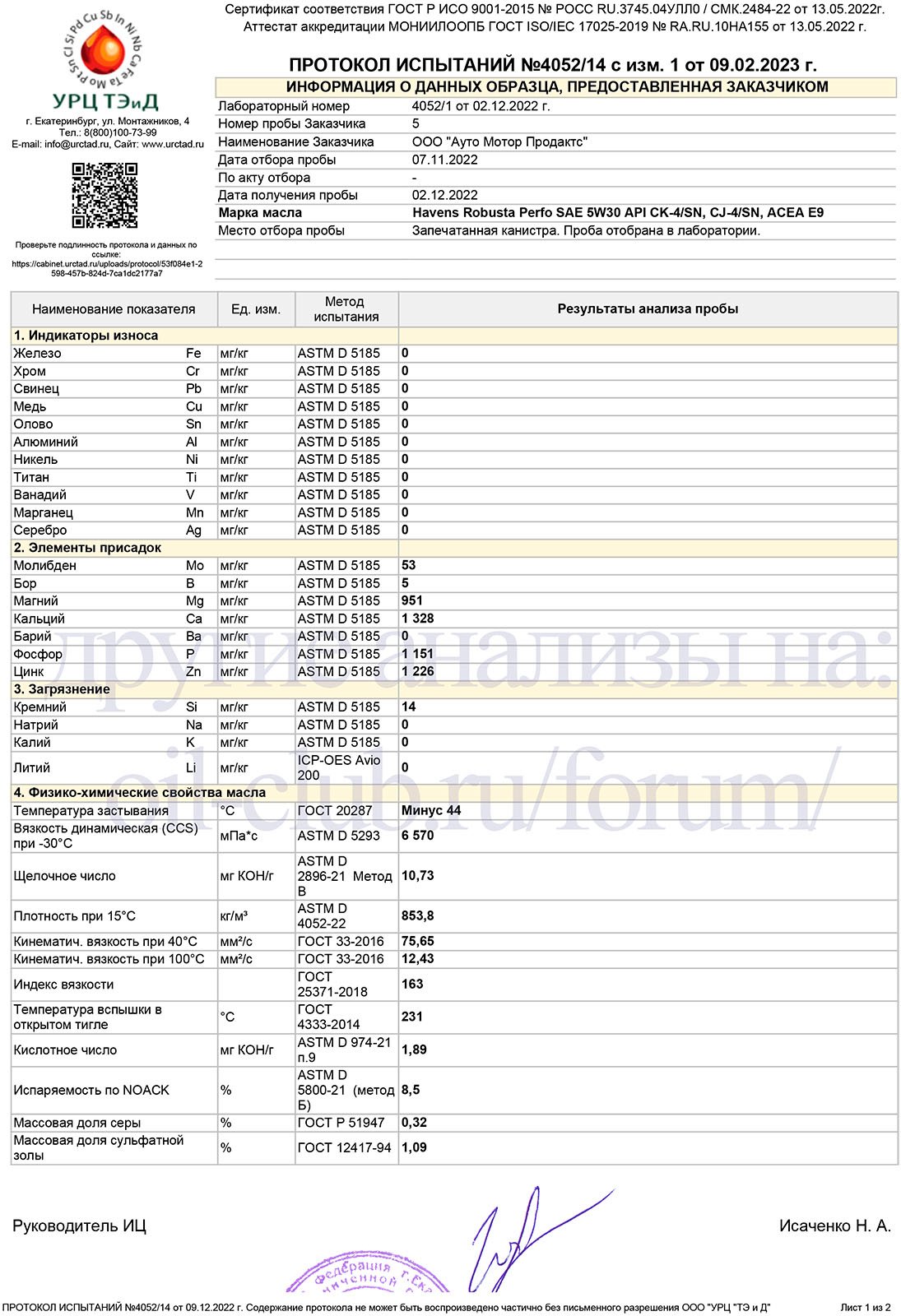

Havens Robusta Perfo 5W-30 API CK-4 свежее
Да действительно есть такой пакет присадок CK-4, Petro-Canada делает такой UHP CK-4.

Lobshter в API CK-4 нет ограничения по фосфору, а что бы применительно к API SN работало правило <800ppm, нужно что бы оно заявлено было как ILSAC... Здесь ILSAC не заявлен. Так что вроде бы все норм.
14 минут назад, Lobshter сказал:
Не много ли фосфора и золы для SN/CK-4
в CK-4 - ограничение 1200ppm
а вот у SN - от 600 до 800 для вязкостей, входящих в ILSAC
в данном случае вязкость 5/30
поэтому по идее SN тут лишний
но почему-то Petro-Canada тоже ставит SN на своё UHP 5/30
внятного объяснения этому нет
вернее никакого нет
2 минуты назад, torcon сказал:
в API написано:
Цитата
(4) No maximum for API SP or SN Non-ILSAC viscosity grades
т.е. речь идет всё же о вязкостных характеристиках
а не о заявлениях о принадлежности масла к ILSAC

ProstoFilya а в сноске (9) разобрал что написано? Мне моего английского не хватает понять о чем там.
Цитата
For all viscosity grades: If API CH-4, CI-4 and/or CJ-4 categories precede the “S” category and there is no API Certification Mark, the “S” category limits for phosphorus, sulfur, and the TEOST MHT do not apply. However, the CJ-4 limits for phosphorus and sulfur do apply for CJ-4 oils, and the limit in the SP-RC column for phosphorus (0.08% mass max) applies when CK-4 with SP or FA-4 with SP is claimed. Note that these “C” category oils have been formulated primarily for diesel engines and may not provide all of the performance requirements consistent with vehicle manufacturers’ recommendations for gasoline-fueled engines.
и еще интересно написано под заголовком таблички
Цитата
Passenger Vehicle Engine Oil Requirements For API SN PLUS-RC/SN-RC/ILSAC GF-5 Categories
Requirements For API SN PLUS/SN are the same as RC version, except as per footnotes.
то есть в каком то случае сноски не считаются.
37 минут назад, torcon сказал:
Тут заявлены ACEA E6 и MB228.51, где есть ограничение по фосфору.

да, потому что это масло на Afton Hitec 12400 и Afton прям так и пишет
Тогда вообще непонятно, почему он так пишет. Ну либо пакет всё-таки другой, под 10W30 ACEA E9.
