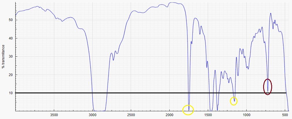

Можно расшифровать график....
Это масло отл или шлак, плюсы минусы.
Молибдена нет. Для сухого сцепления это хуже?
Вязкость вроди нормас, температурные тож, моющие тоже норм.
Однако график не могу читать? Что там с ПАО эстетами и тп.
Дайте кто ответ профессиональный
Изменено пользователем дкм
Тут ничего особо не скажешь. Вязкость выполнена точно, это SAE 10W-40. По ИК спектру видно ОЧЕНЬ много эстеров.
По базовому маслу ПАО это или гидрокрекинг VHVI - не скажу. Не привык к чужому ИК спектру. Español лучше меня скажет. :)
