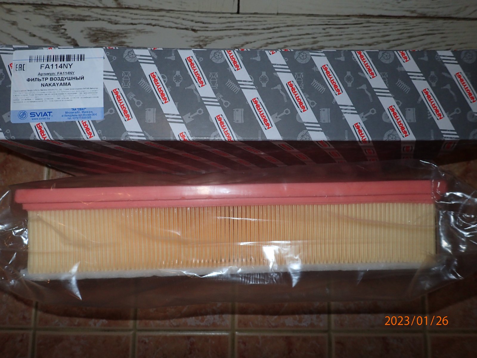

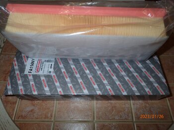

Сделан в КИТАЕ. Цена 300 RUR
Фильтр упакован в нормальную коробку и запаян в полиэтиленовый пакет
в коробке не болтается, плотно лежит (обычно эти фильтра идут без пакета и болтаются внутри коробок)
Качество изготовления нормальное, а вот конструкция меня насторожила - бросилось в глаза ,
что складок шторы меньше чем у такого же другой китайской фирмы

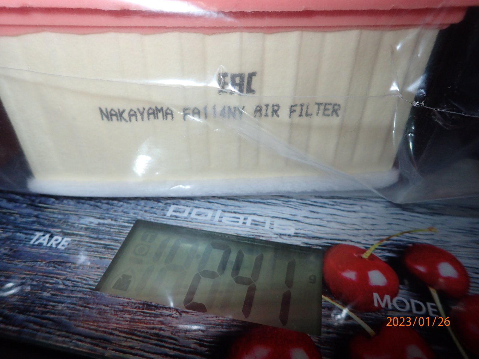

И точно - при подсчёте оказалось, что складок на такой же длине меньше на 10 % чем у VIKA ,
а вот вес на 10% больше ( с ОЕ 8R0133843K не сравнил ещё т.к. он лежит в гараже)
Это говорит о том, что площадь фильтрации ощутимо меньше
и плотность бумаги значительно выше , а значит и сопротивление воздушному потоку выше
И тут я обратил внимание на этикетку !
На ней указан номер не моего оригинала
- оказывается на  AUDI A4/A5 1.8TFSI/2.0TDI устанавливают фильтра 8К0133843Е и они не годятся для 2.0 TFSI Q5
Это ошибка в работе программы Поставщика.
Завтра верну этот фильтр в магазин.
Фильтр вроде как и не плохой, но как оказалось не для моей машины.
Как говорится в одном анекдоте:"Пропавшая ложка утром нашлась, но осадок от гостей остался..."

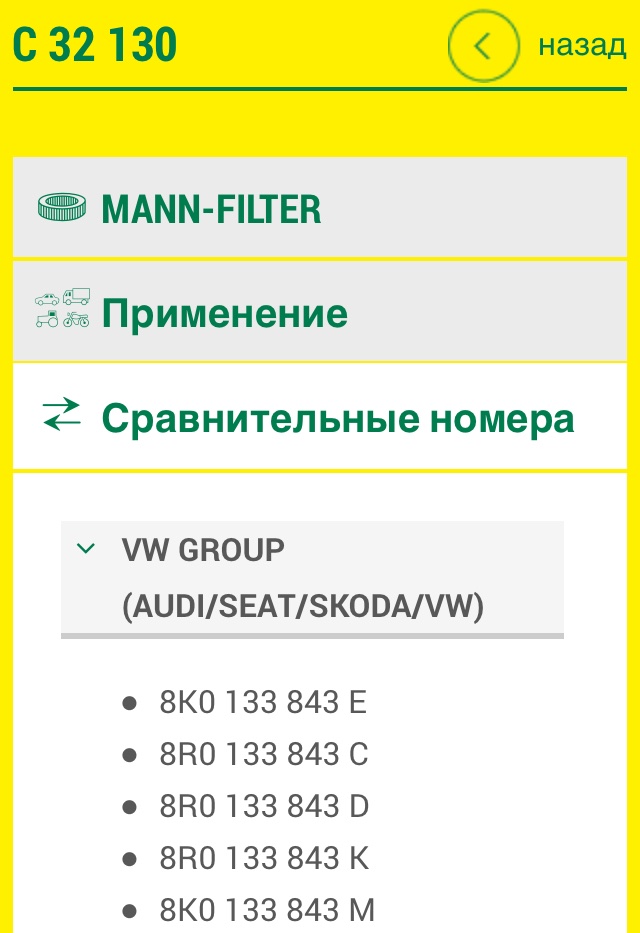

MANN считает иначе. Это взаимозаменяемые артикулы.
17 минут назад, Dimmy сказал:
Никакие они не взаимозаменяемые !
Это Вам любой грамотный инженер легко докажет - у моторов 1,8 меньший расход воздуха по сравнению с турбированными 2.0 TFSI

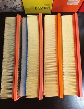

MANN же тупо рекомендует старый фильтр С 32 130 для более прожорливого на воздух двигателя (пошёл в серию с 2013 г.)
подробно и неоднократно я излагал собственный опыт - нельзя ставить на 2.0 TFSI фильтр С32130 от MANN (он душит мотор !)
50 минут назад, Игорь из Минска сказал:
Но у кого из производителей на эти моторы идут разные фильтры?
Если следовать этой логике, то жигулевские моторы 1,2-1,7 тоже расходуют разное количество воздуха, а фильтр один.
Я сомневаюсь, что между 1,8 и 2,0 TSI есть в этом плане принципиальная разница. Почему так получилось с тем MANN-FILTER - я затрудняюсь ответить. Но причина явно не в том, что он якобы хорош для 1,8, а вот 2,0 душит.
Единственное видимое отличие MANN - это толстый предфильтр. Он может просадить приток воздуха, но в разумных пределах.

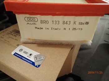

...а если говорить серьёзно, то в первую очередь у Итальянской фирмы - той чей логотип стоит на Оригинальных фильтрах АУДИ
PB250055.thumb.JPG.26543aa54e5f310fbe1cf1b0b71f689b.JPG 2019-11-13_16-35-46.png
После долгих поисков и дискуссий среди корифеев клуба 2 года назад  Мы с Вами так и не узнали, что это за фирма такая Чудесная....
