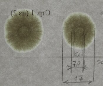

Sintec Platinum 5W-30 (API SP, ACEA C2/C3) на Митцубиси Паджеро Спорт 2.4 дизель
Пробег на Sintec Platinum 5w30 c2/c3 6000 км, 120 моточасов.
Двигатель дизель, при заливе 39 ткм, сечас 45 ткм.
Обьем масла в двигателе 8 литров. Угара нет. Масло производство от марта 22 года.
Может будут коментарии по состоянию масла
Изменено пользователем С300
Я конечно только учусь, но на мой взгляд масло умерло. Нет чёткого ядра, продукты износа масло уже не держит. Плюс качество снимков ужасное. Сделайте при дневном цвете и чтоб пятно в фокусе было. Но по моему надо менять и я бы это сделал намного раньше. Если не так, знатоки поправьте.
Изменено пользователем RevaSN
С300 Катайте дальше. Масло норм. Пожалуйста, при пробеге в 250 м/ч (или раньше) сделайте ещё тест.
P.S. Это точно "Комус" ?
Изменено пользователем Ckub

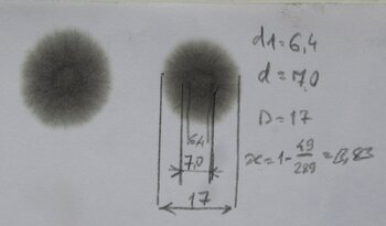

Переснял ещё раз ... По ощущениям пальцами и на капельной пробе масло пока в норме.... Но анализ бы точнее показал.
Пробег 10500 км., 210 мотор-часов.
Сушил около 24ч, в тени, температура 15 гр.
С300 Масло норм.

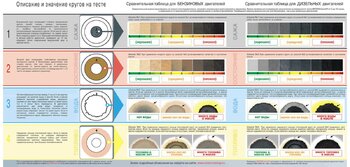

Сами сравните с таблицей, своими глазами лучше видно чем по фото. А так же между первым, последующими образцами и последним.
