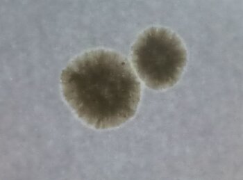

Пробег на Sintec Platinum 5w30 c2/c3 6000 км, 120 моточасов.
Двигатель дизель, при заливе 39 ткм, сечас 45 ткм.
Обьем масла в двигателе 8 литров. Угара нет. Масло производство от марта 22 года.
Может будут коментарии по состоянию масла

С300 У Вас ещё широкая внешняя зона чистого масла. Катайте.

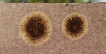

Пробег 7200, 140 м/часов. Сушка 24 ч.
Снято на просвет. Расхода масла нет.
Изменено пользователем С300
С300 Катайте дальше. Какой расход топлива у Вас? Система экологии в стоке?
Система экологии в стоке. Расход 8 литров дт. Масло конечно чернющее, до этого ездил на дилерском "Митцубиси" из бочки, так не чернело к 11-12 тысячам, когда делал замену. Интересно, сколько анализ стоит сделать по основным параметрам.
С300 Стоимость основного анализа вроде 5646р. Почитайте в рубрике под названием "Лаборатории".
Полностью согласен :good2: вполне все ок.

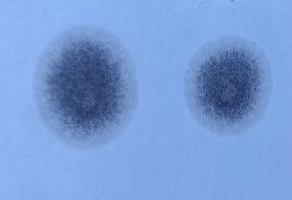

Пробег 10 т.км., 200 мотор-часов. Пробу делал на лист старой тетради, возможно из-за "рыхлости" бумаги сильно растеклось внешнее светлое кольцо.
Сушил в машине около 24ч, в тени, температура 10-15 гр.
Внешнее светлое кольцо это все-таки чистое масло или топливо?

С300 День добрый. Почему не на листе бумаги формата А4 ???(Желательно использовать бумагу под названием "Комус документ".)
Масло(О.Ж.) было какой температуры ?
Масло рабочей температуры после поездки сразу. Около 90 гр
С300 Пожалуйста, переделайте тест используя бумагу формата А4. Потом можно будет комментировать.

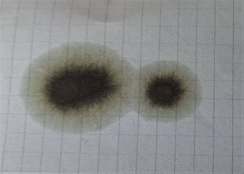

Переделанная проба на бумаге Комус.
Как думаете, внешнее светлое кольцо это все-таки чистое масло или топливо?
