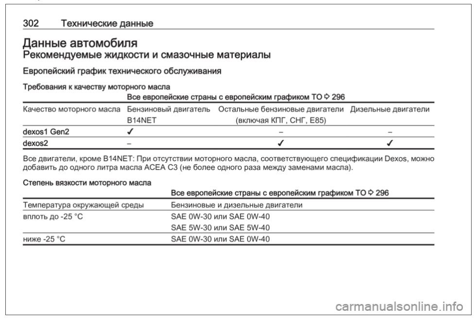

5 минут назад, Viktor619 сказал:
знаток советую повнимательнее перевести
кому ? :biggrin:
Viktor619 я кстати тоже так перевел, что там написано реально? :) (вообще явный корпоративный сговор, потому что по внутренностям масла с официальным GM Dexos2 и ACEA C3 одинаковы.)
1 час назад, Viktor619 сказал:
По последним рекоменациям в двигатели A(B)14NET запрещено даже кратковременно заливать масло с допуском C3.
Вот инструкция астра 2018 г. (я того не увидел): https://www.carmanualsonline.info/opel-astra-j-2018-Инструкция-п/31
biguxa В В14NET дексос 1 идёт , поэтому С3 к нему вообще никаким боком.
знаток А вообще сложно всё написано.....Вот, а почему не указ. вместо Д1г2, как минимум не прописан С2....а то про С3 написали, про С2 типо забыли....
2 минуты назад, biguxa сказал:
Тоже про С2 подумал. :)

20.01.2023 в 16:05, torcon сказал:
Правильный перевод
