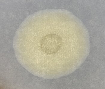

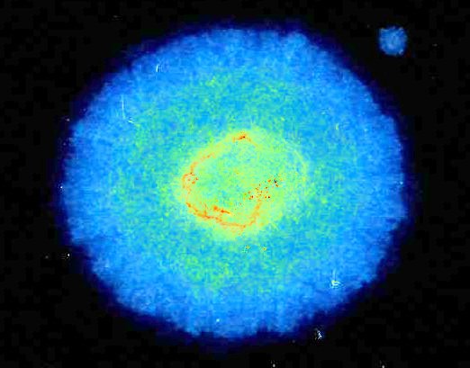

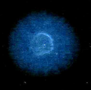

Расчет:
D=40 d=12 по формуле получилось 0,09, получилось даже лучше чем было в прошлый раз но тут вопрос сушки наверное.
В этот раз попробовал еще с делать на просвет но на мой взгляд менее информативно чем классический сканер но прикладываю тоже название файлов на просвет.
Если есть мысли по этому поводу прошу делиться, пока на мой дилетантский взгляд все хорошо у масла, явно можно смело катать его дальше)))

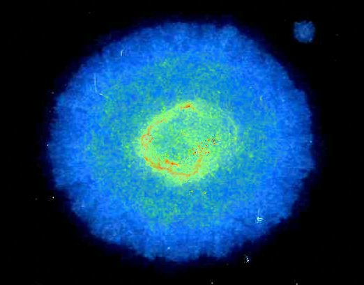

Всем привет, продолжаю накапливать статистику на американском масле.
1)Everest Full Synthetic Motor Oil 0W-30 API SN
2)
Mitsubishi Outlander 4B11
3) Общий пробег (59 300км)
4) пробег на масле на момент взятия пробы - (1839км из них трасса/город - 20%/80%)
5) Сезон эксплуатации масла (с 04 января 2023 по 18 апреля 2023)
6) Моточасы (115 мч)
7) Израсходованное топливо: не считал
8) Проба взята после поездки по городу, сушилась 24 часа дома
9) Объём заливаемого масла 4,2 л., доливка нет.
Расчет:
D=35 d=10 по формуле получилось 0.91.
По мне так все не плохо пока. Если есть мысли по этому тесту прошу поделиться.

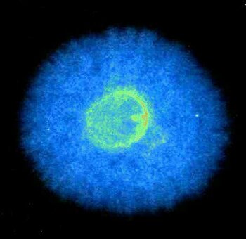

Всем привет, все продолжаю накапливать статистику на американском масле.
2)
3) Общий пробег (60 746км)
4) пробег на масле на момент взятия пробы - (3285км из них трасса/город - 20%/80%)
5) Сезон эксплуатации масла (с 04 января 2023 по 29 мая 2023)
6) Моточасы (182 мч) средняя скорость 18 км/ч.
7) Израсходованное топливо: примерно 470 литров
Расчет:
D=34 d=13 по формуле получилось 0.85
масло видно деградирует, но все еще живо))), вот думаю до 250 м/ч доводить или на 200 его сметить пока вроде все ок.
У кого какие мысли прошу делиться.

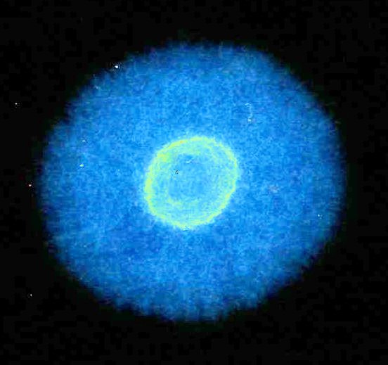

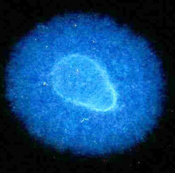

Всем привет, активно прошли две недели и почти прибавил Я 35 м/ч. решил капнуть.
2)
3) Общий пробег (61 590км)
4) пробег на масле на момент взятия пробы - (4150км из них трасса/город - 20%/80%)
5) Сезон эксплуатации масла (с 04 января 2023 по 13 июня 2023)
6) Моточасы (218 мч) средняя скорость 19 км/ч.
7) Израсходованное топливо: примерно 575 литров
Расчет:
D=38 d=14 по формуле получилось 0.87
масло стало деградировать активно, по мне все еще живо, но ресурс его на исходе думаю так до 250 м/ч его и докатать.

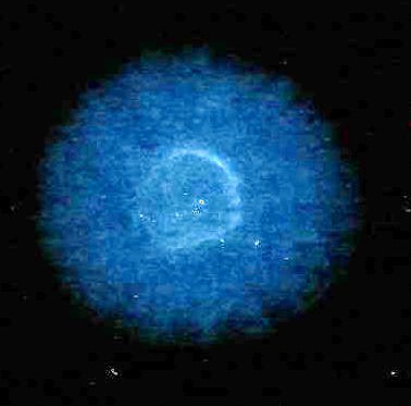

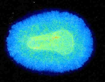

Всем привет. 13.07.2023 сделал последнею пробу и сменил масло.
Судя по капле наверное еще бы поработало, но лучше так.
2)
3) Общий пробег (62 360км)
4) пробег на масле на момент взятия пробы - (5050км из них трасса/город - 20%/80%)
5) Сезон эксплуатации масла (с 04 января 2023 по 13 июля 2023)
6) Моточасы (258 м.ч.) средняя скорость 19 км/ч.
7) Израсходованное топливо: примерно 701 литр
D=34 d=14 по формуле получилось 0.83
Сделал две капли первая растеклась в бок. Прошу высказывать мнение рано сменил или так и надо не доводить до полной деградации и как вывод следующая капля на новом масле через 50 м.ч.
1578052082_14_07.2023-1.thumb.jpg.d51c3bc33534907f0e598024ea125ed7.jpg1380042495_14_07.2023-1.thumb.jpg.036836c1d381f9dcab987ee2831923be.jpg2076207141_14_07.2023-1.thumb.jpg.ddaae1d8935ca38af4844f899023943f.jpg
2009818556_14_07.2023-2.thumb.jpg.0d9c10db9de46eb9aaeab3ed4fbd7629.jpg553233846_14_07.2023-2.thumb.jpg.f718e1e57c87f0455094b10399cca091.jpg1806121638_14_07.2023-2.thumb.jpg.c551afbc85457b66af4a712024401778.jpg

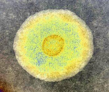

И капля после 50 м.ч.
2)
3) Общий пробег (63 439км)
4) пробег на масле на момент взятия пробы - (1074км из них трасса/город - 40%/60%)
5) Сезон эксплуатации масла (с 14 июля 2023 по 04 сентября 2023)
6) Моточасы (50 мч) средняя скорость 27 км/ч.
7) Израсходованное топливо: примерно 120 литров
D=36 d=13 по формуле получилось 0.87
Пока все отлично, видно что мотор чист и не сливаемый остаток не портит картины.
Если есть мысли прошу высказывать.
324407790_04_09_2023.thumb.jpg.ae0b0017778b46ae51114919a2af5076.jpg327747477_04_09_2023.thumb.jpg.abe36219883619a11c50209edb4bfa31.jpg233254924_04_09_2023.thumb.jpg.c977cd0480ff2f80b992bb3e9fc636f8.jpg
