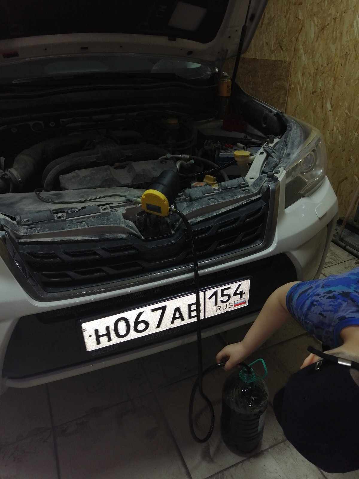

Дюпелёк 14 517 Опубликовано: 16 января 2023 Поделиться Опубликовано: 16 января 2023 (изменено) 3 часа назад, Elrus сказал: многие не хотят заморачиваться, совсем. У меня у самого такой есть, рабочая тема Изменено 16 января 2023 пользователем Дюпелёк 1 Ссылка на сообщение
oilclubman 569 Опубликовано: 16 января 2023 Поделиться Опубликовано: 16 января 2023 (изменено) 5 минут назад, Дюпелёк сказал: рабочая тема Скрытый текст Можно рабочую тему с гаражных ворот в разрешении покрупнее? Не разглядел адресок Изменено 16 января 2023 пользователем oilclubman Ссылка на сообщение
Mefistоf 4 322 Опубликовано: 16 января 2023 Поделиться Опубликовано: 16 января 2023 1 час назад, Дюпелёк сказал: У меня у самого такой есть, рабочая тема А я без помощи второго авто меняю масло таким же насосом. Я что-то не так делаю? Ссылка на сообщение
Mefistоf 4 322 Опубликовано: 16 января 2023 Поделиться Опубликовано: 16 января 2023 1 час назад, Elrus сказал: Все так. Просто многие не хотят заморачиваться, совсем. А кому-то по кайфу 2 Ссылка на сообщение
Elrus 6 078 Опубликовано: 16 января 2023 Поделиться Опубликовано: 16 января 2023 (изменено) 9 минут назад, Mefistоf сказал: что-то не так делаю? Да, все, технологию соблюдать надо!) Кстати насос то разбирали, шестеренку смазывали? Изменено 16 января 2023 пользователем Elrus Ссылка на сообщение

Дюпелёк 14 517 Опубликовано: 16 января 2023 Поделиться Опубликовано: 16 января 2023 Mefistоf ну вы то в боксе, а мы на улице, был уже минус, шоб батарею не садить Ссылка на сообщение

Mefistоf 4 322 Опубликовано: 16 января 2023 Поделиться Опубликовано: 16 января 2023 24 минуты назад, Elrus сказал: Да, все, технологию соблюдать надо!) Кстати насос то разбирали, шестеренку смазывали? Вроде было дело. Ссылка на сообщение
