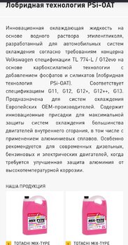

15 часов назад, yorker сказал:
Octan A7 PSi - OAT, поначалу подумал что это от Psycho, погуглил, вроде какая то конторка технопарк Конаковский район (дыра та еще) + Тотвачи снова всплыло. Вопрос а при чем тут Феликс?
Про фосфатно силикатный лобрид, некую чудо-ож для VW писали техноформовцы что в разработке(теперь это G12 EVO https://www.glysantin.com/global/en/product-finder/glysantin-g65-concentrate.html ). Наше Конаково опередило группу Volkswagen повторило разработку BASF, гордость прямо.(грустный смайлик)

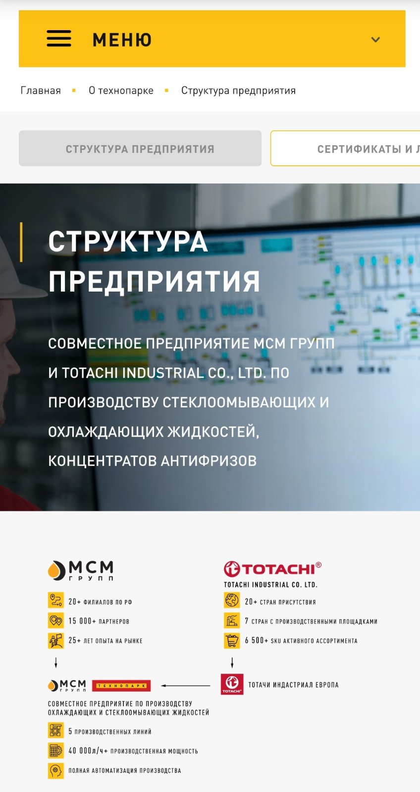

Octan A7 Ну вы собственно сами все и написали в скриншотах, суперконцентрат от Basf G165 в условиях нынешней реальности вас не смущает? Вот так спокойно закупают, провозят, оплачивают счета в ЕС и заботливо разливают в РФ, еще и "цена копеечная".
Можно предположить что это простой OAT, без силикатов и фосфатов, который и криминала не сделает, и владельцы VW будут довольны, 'G12EVO' за недорого.  А со сменой этикетки на LP-OAT можно и на тойоту/хендай продавать. Кто то наверняка напишет, а ты докажи, купи сделай анализ, и покажи. Нам оффпред написал это 100% Basf тайными тропами возит.
Стабилизировать одновременно фосфаты и силикаты в ОЖ не такая простая задача, BASF справился. А кто то видимо пошел по легкому пути (нет фосфатов/силикатов нет проблем).
