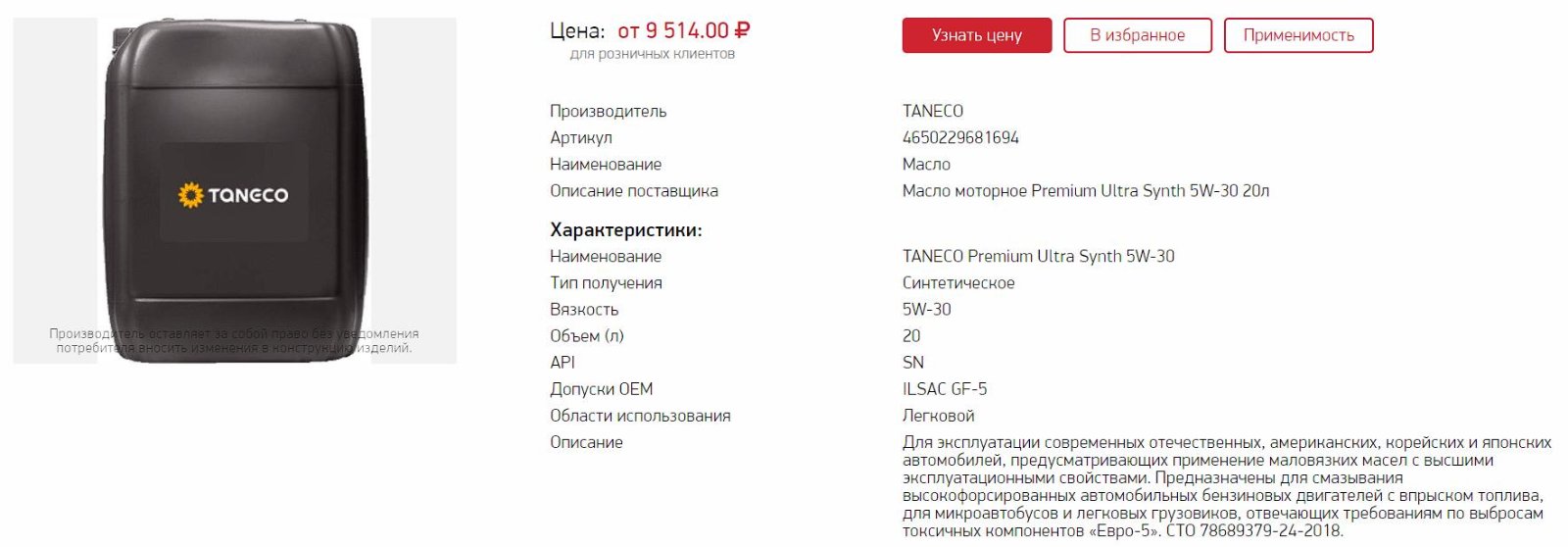

TANECO Premium Ultra Synth 5W-30
4650229681694
21 минуту назад, YWU12V сказал:
4650229681694
Спасибо.вот это да я такого масла и не слышал  . А какая страна этого масла
2 минуты назад, мтхаил сказал:
Республика Татарстан :pardon:
