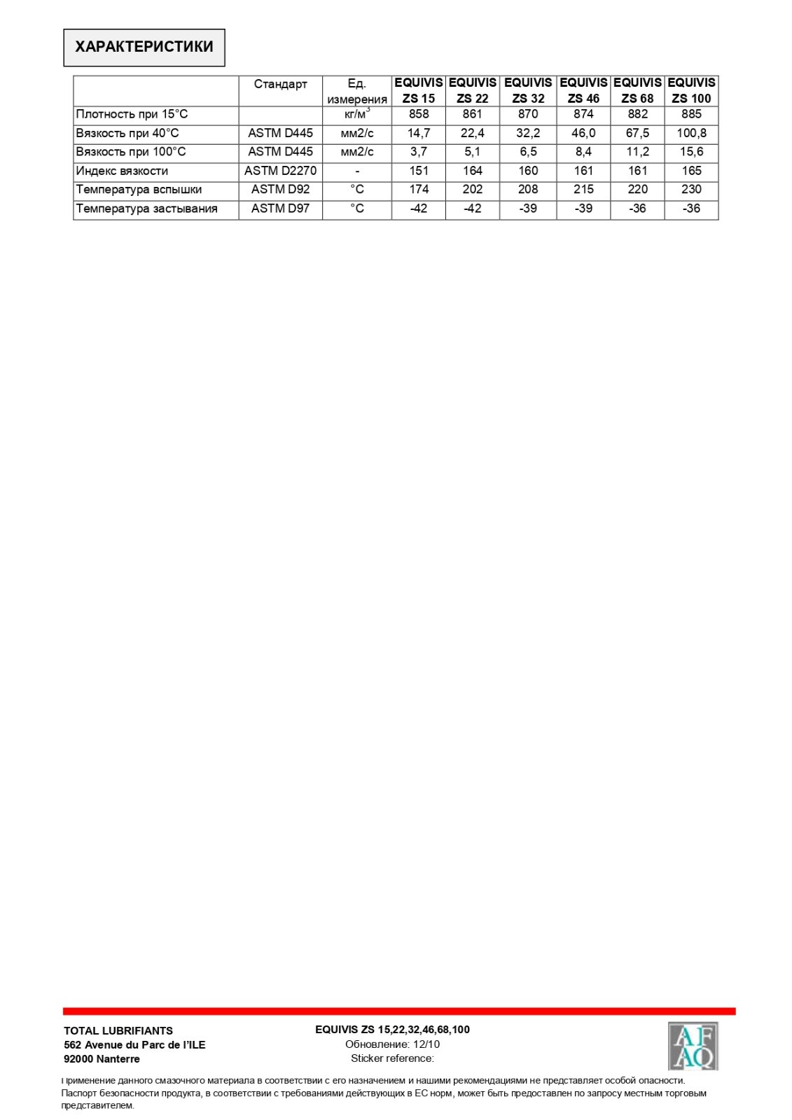

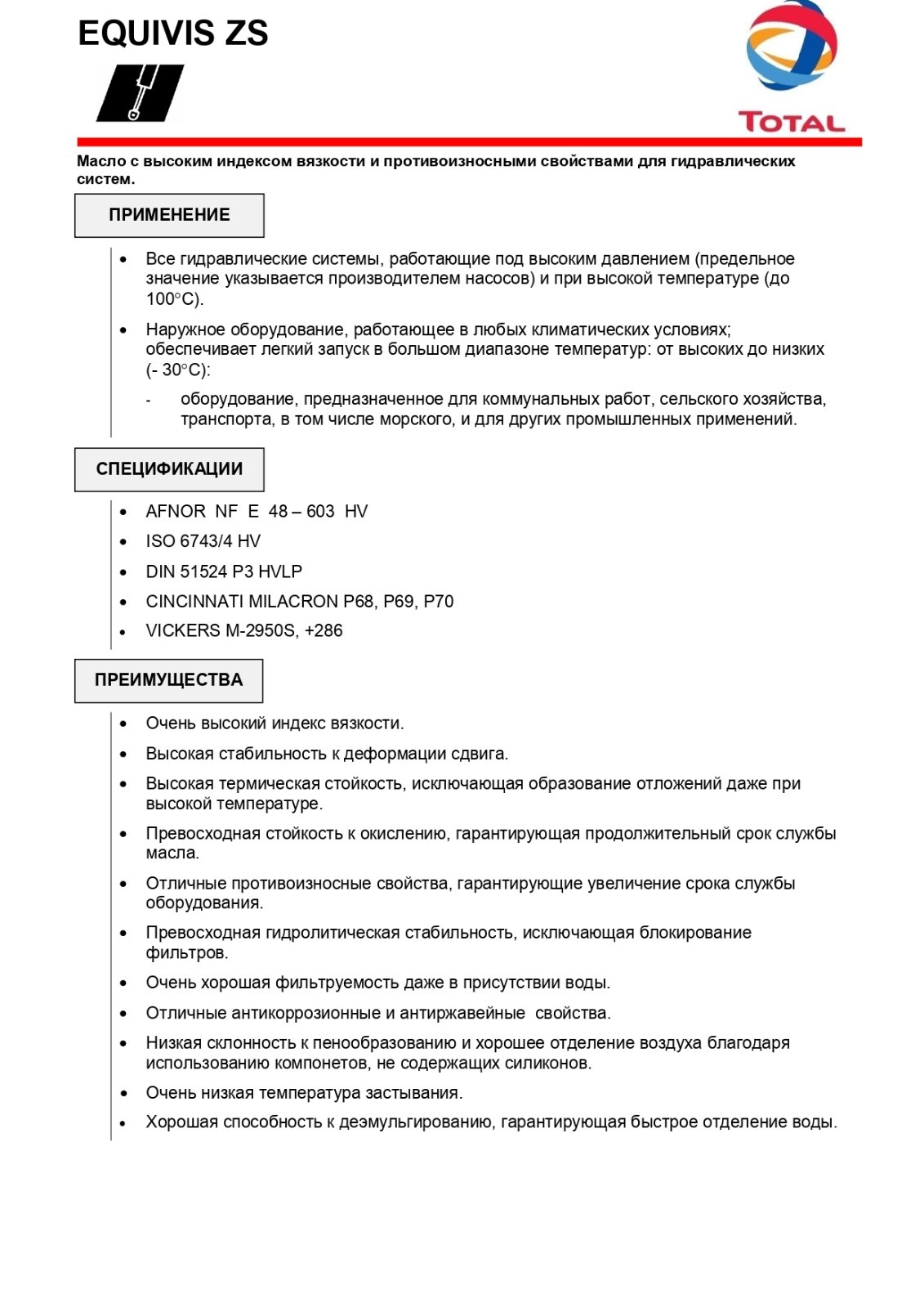

Спецтехника(в частности погрузчики) работают на гидравлическом масле TOTAL Equivis ZS 32 https://interoil-spb.ru/product/gidravlicheskoe-maslo-i-zhidkost-total-equivis-zs-32/ . Зимой техника стоит в тепле, работает само собой на морозе. Какие есть морозы, в такие и работает(скот есть хочет в морозы ещё больше).

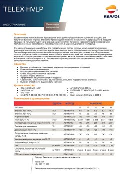

 Если перейдём на Repsol rp telex hvlp 32 http://www.repsol.delfinrus.com/?page=telex-hvlp-32, потеряем что-то по характеристикам работы в мороз?

Благодетель Добрый день. Учитывая, что последние анализы масла репсол ( из Пушкино) провалились и полностью не соответствуют заявленным характеристикам, то вероятно стоит обойти стороной данного производителя смазочных материалов. Как и всех других марок выпускаемых этим производителем .
