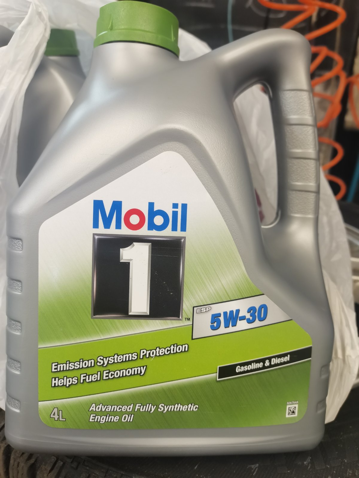

Помогите, похоже купил поддельное масло mobil1 esp formula 5w-30 в именитой сети автодок в Москве. Прошло 22 дня с момента покупки, могу ли вернуть масло? Или может успоеите что это поменялась упаковка.

Вы считаете что у меня нормальное оригинальное масло, верно?
Меня смущает :

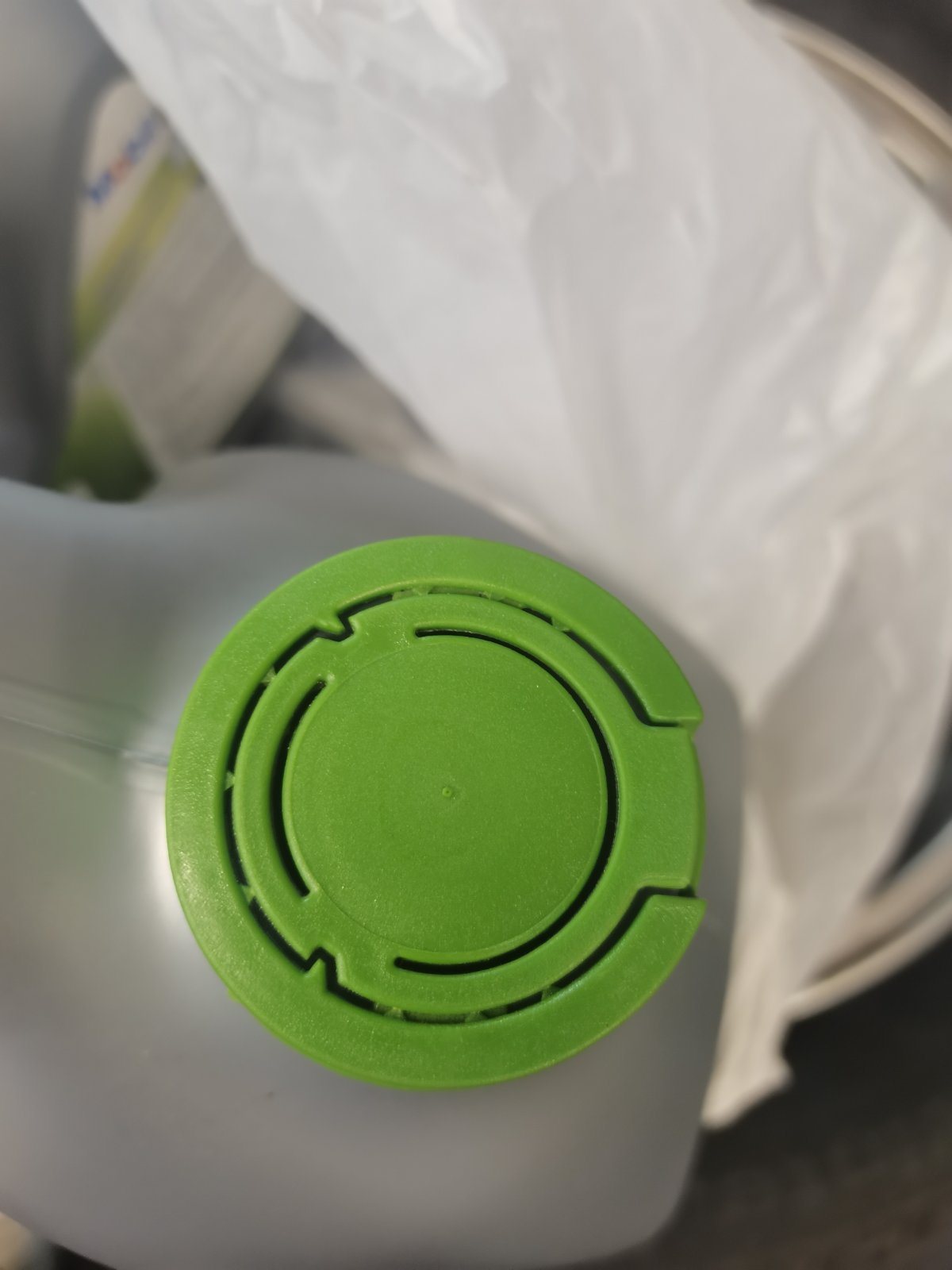

1)что на крышке нету инструкции по открытию. (На турецком из магазина есть)
2)нету зубчиков как на турецком варианте крышки и цвет отличается.

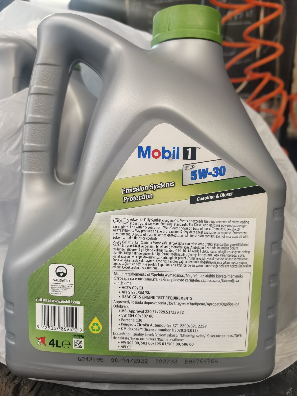

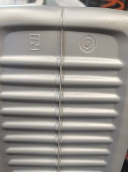

3)на дне плохо читается дата производства.
4)то что нет галаграммы с точками уже прочёл много где, что убрали.
5)ультрафиолетом не светиться буквы О и вязкость, тоже прочел что это было ток для России.
Просто как и все тут, я люблю свою машину и незочу в нее залить подделку!
