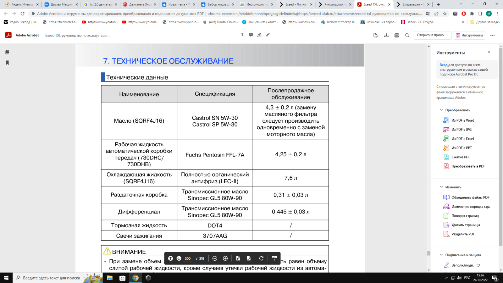

Скриншот из руководства по эксплуатации, но здесь только 1.6 двигатель указан.
